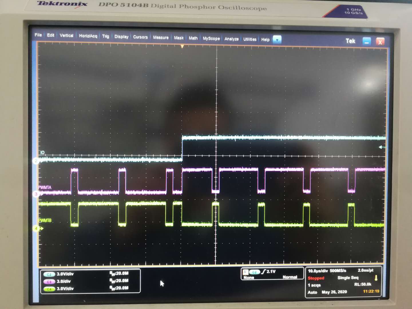

在收到指令时刻,写寄存器EPwm1Regs.DBCTL.bit.OUTSWAP = 3;
目的:在收到指令后,在PWM CNT= DB_CTR_PRD 时使PWM1A和PWM1B的输出进行交替,

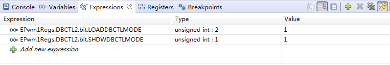

但是实际情况是,每当执行EPwm1Regs.DBCTL.bit.OUTSWAP = 3;操作时,PWM1A和PWM1B的输出就进行交替输出。所以OUTSWAP是立即生效的。
我在debug窗口下看过EPwm1Regs.DBCTL2.bit.LOADDBCTLMODE 和 EPwm1Regs.DBCTL2.bit.SHDWDBCTLMODE寄存器值的配置是正确的,截图如下:
图1:寄存器值
图二:PWM输出波形
2通道(蓝色)测试IO口,上升沿为EPwm1Regs.DBCTL.bit.OUTSWAP = 3;指令执行位置
3通道(紫色)PWM1A输出
4通道(绿色)PWM1B输出
  • 请参考下面的回复
    Note: Shadowing is applicable for bits [5:0] of DBCTL. Other bits are not affected by shadow load operation.
    Typically it is not recommended to swap the two outputs during operation. If it must be done, I recommend implementing it during a 'quiet' time of the operation when there's no switching or when the outputs are in the same state.
    e2e.ti.com/.../658232
  • 谢谢你专业、明确的答复。用户手册里没有明确这一点,走了弯路。主要是这个例程里是这样用的D:\ti\c2000\C2000Ware_DigitalPower_SDK_2_00_01_00\solutions\tidm_1007\source。
    Susan ,能不能帮我解决一下另外一个问题e2echina.ti.com/.../188778
    谢谢。这个问题我先确认解决了。
  • 这个问题再补充一点,希望对使用该功能的朋友有帮助。在利用swap指令进行输出动态切换时,第一次切换点是没有死区的,容易造成上下管直通,所以还是按照英文论坛链接的建议操作,最好不要在运行过程中执行切换。
