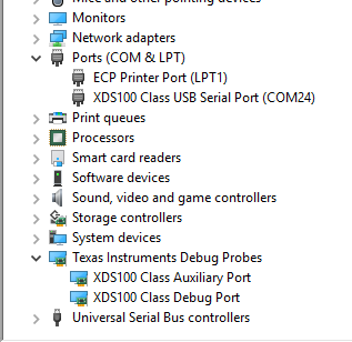

我在TI官网上购买了F28379D controlCARD和三相vienna的底板,下载了相应的CCS10版本,准备按照流程进行debug。
但是在调试时候,报错。特意来问一下,是不是需要CCS10要完成对F28379D的软件配置?如果是,如何配置?或者需要按照相应的驱动吗?
请先参考一下
http://www.ti.com/lit/ug/sprui76a/sprui76a.pdf?ts=1590814159520
的 Table 1. Getting Started Reference 的Debug Using CCS and the On-Card xds100v2 Emulator
您现在的target config是如何配置的呢?
