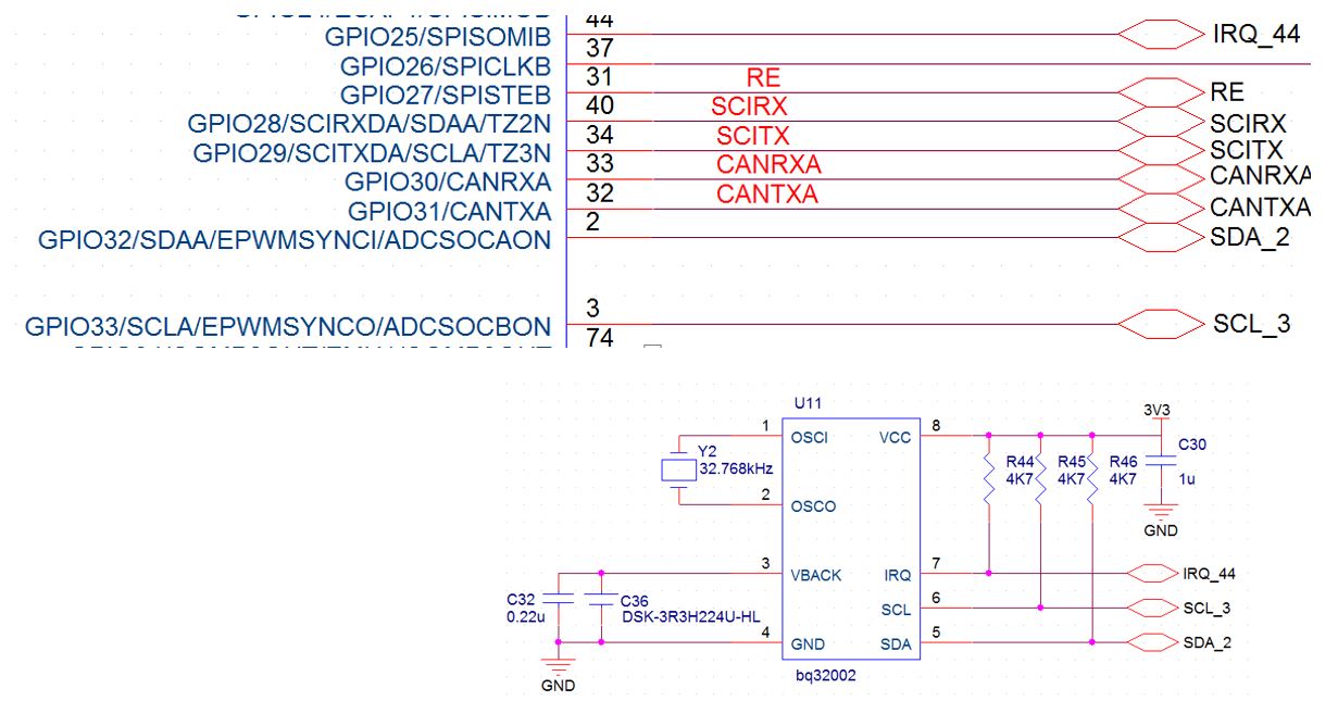

以上是F28035 I2C介面與BQ32002連接電路圖

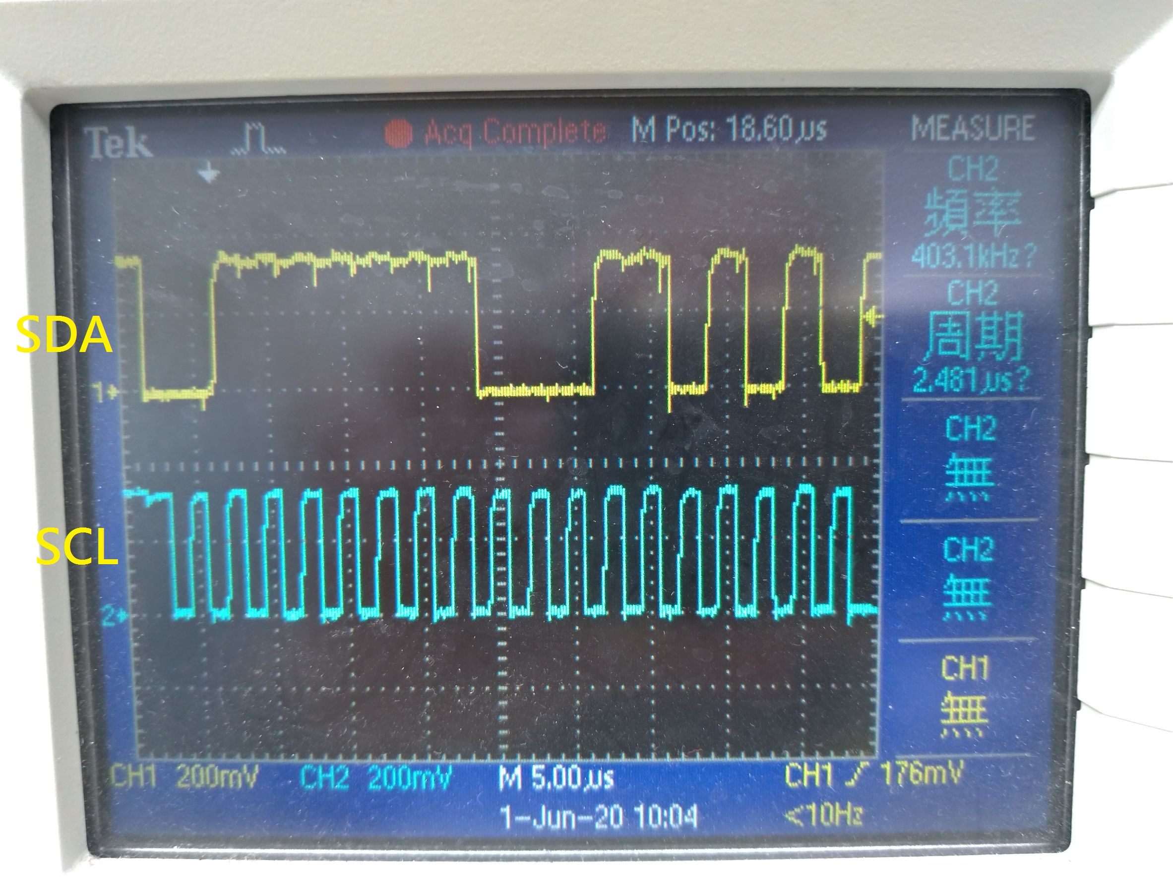

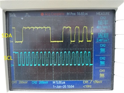

問題1:先行測試I2C LoopBack自收自發功能,Slave Address位置 信號設定0x003F,使用示波器量測信號如上圖為0x007F不正確DATA資料卻能自發自收成功。

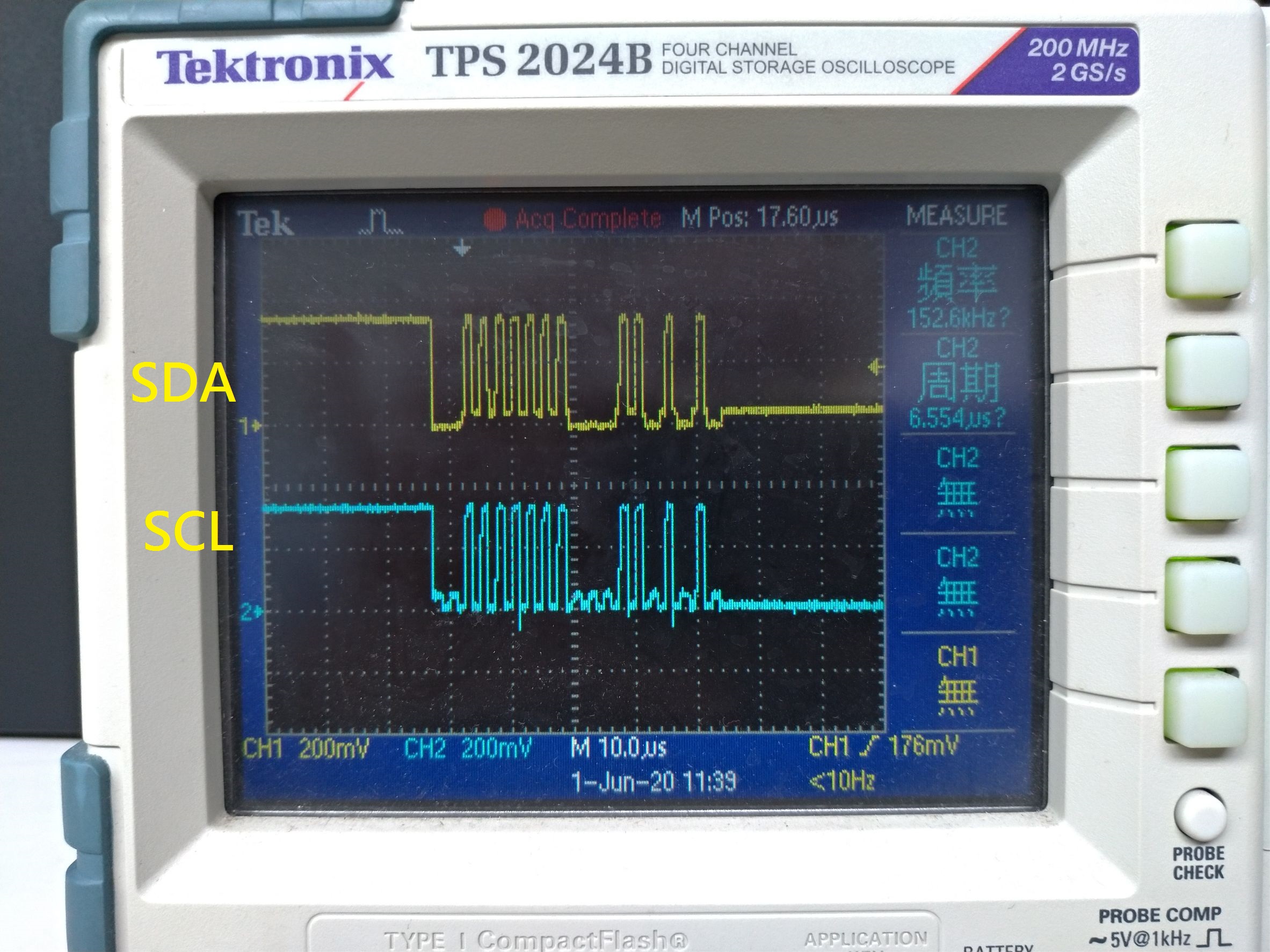

問題2: 相同Slave Address位置信號0x003F再一次發送資料 透過示波器量測SDA與SCL波型呈現下圖所示,兩個波型呈現相同現象,但是DATA資料卻能自發自收成功。感覺像是SDA與SCL短接在一起,使用三用電表量測發現確實短接,解決方式只要將板子電源關掉重新啟動便不會短接,但是只要使用I2C LoopBack自收自發功能發送第一筆資料後SDA與SCL就會短接,請問原因為何?

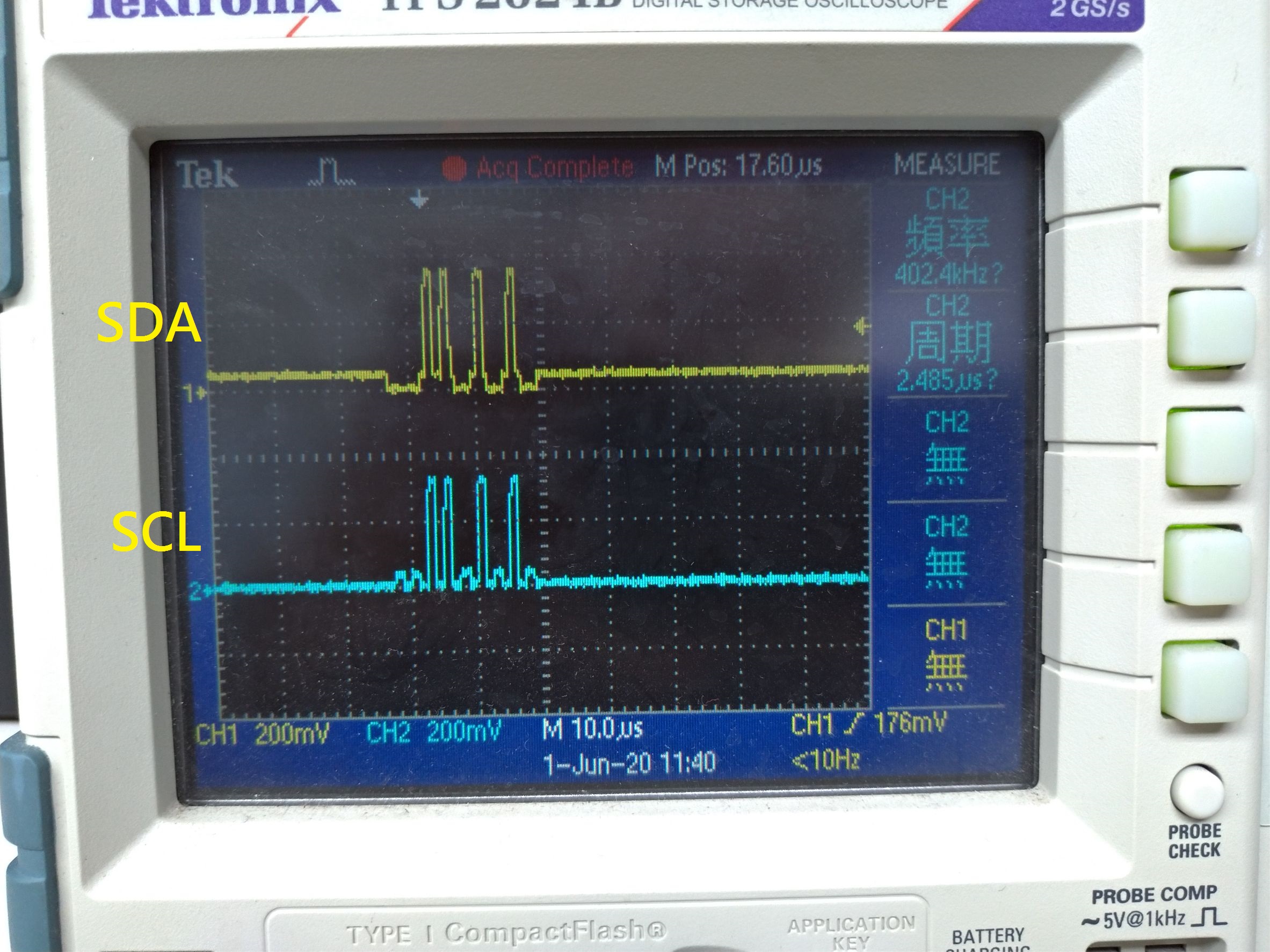

問題3:如國連續使用相同Slave Address位置 發送資料會得到下圖波型,位置資訊的波型都無法判讀,DATA資料卻也能自發自收成功不知其原因
