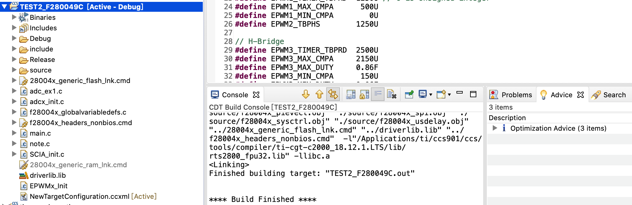

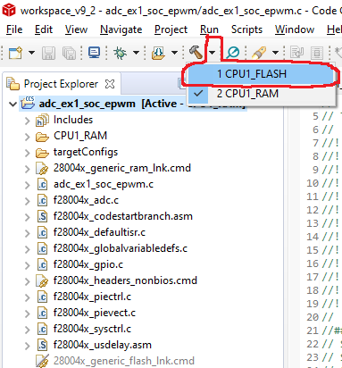

如果你会建立ram运行的工程的话,通过更改cmd文件的方式可以直接转为flash运行的工程。

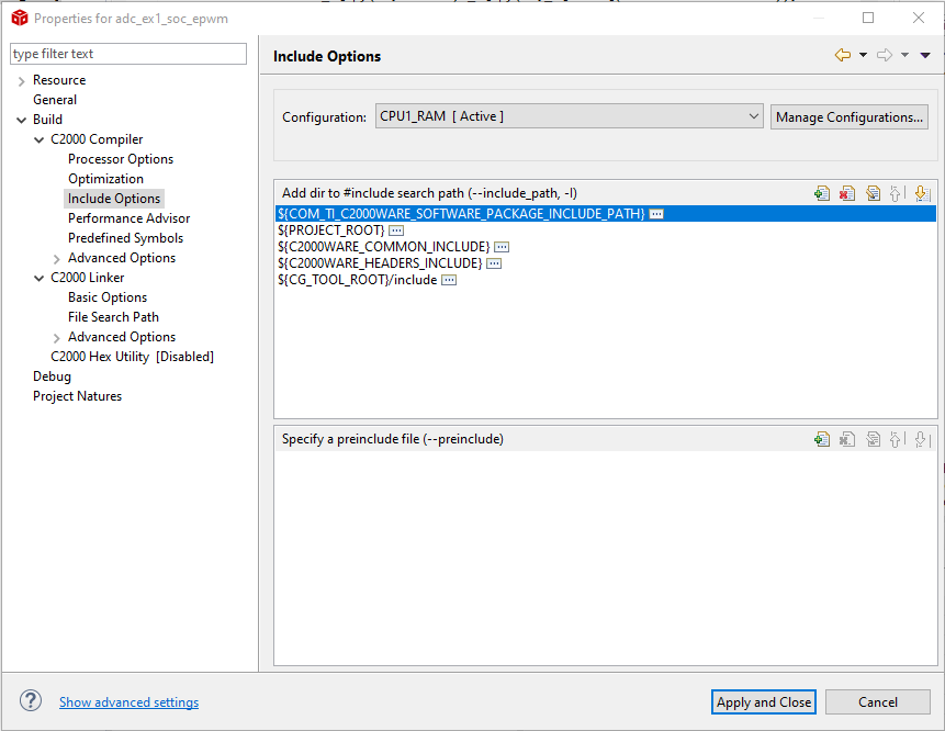

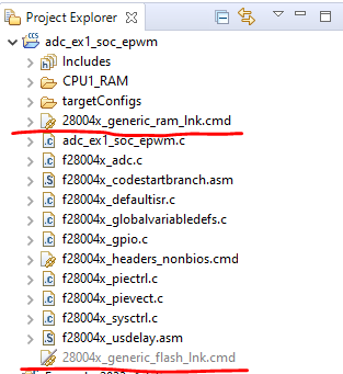

主要是①将工程中的ram.cmd文件替换为flash.cmd文件,即下图中的两个文件:

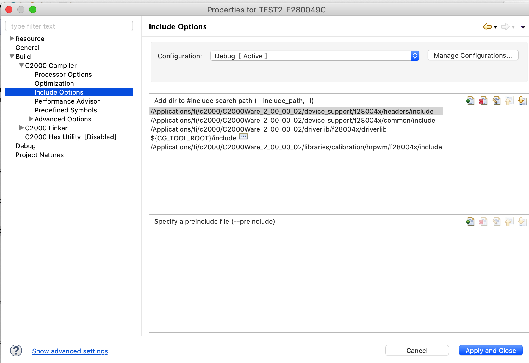

②在include options中添加cmd文件的路径,如下图位置:
完成上述两步,一般都可以把简单的工程由ram转为flash运行,较复杂的工程会涉及memcpy等问题,可以参考这个帖子的“关于程序从flash搬运到RAM运行”部分内容:
