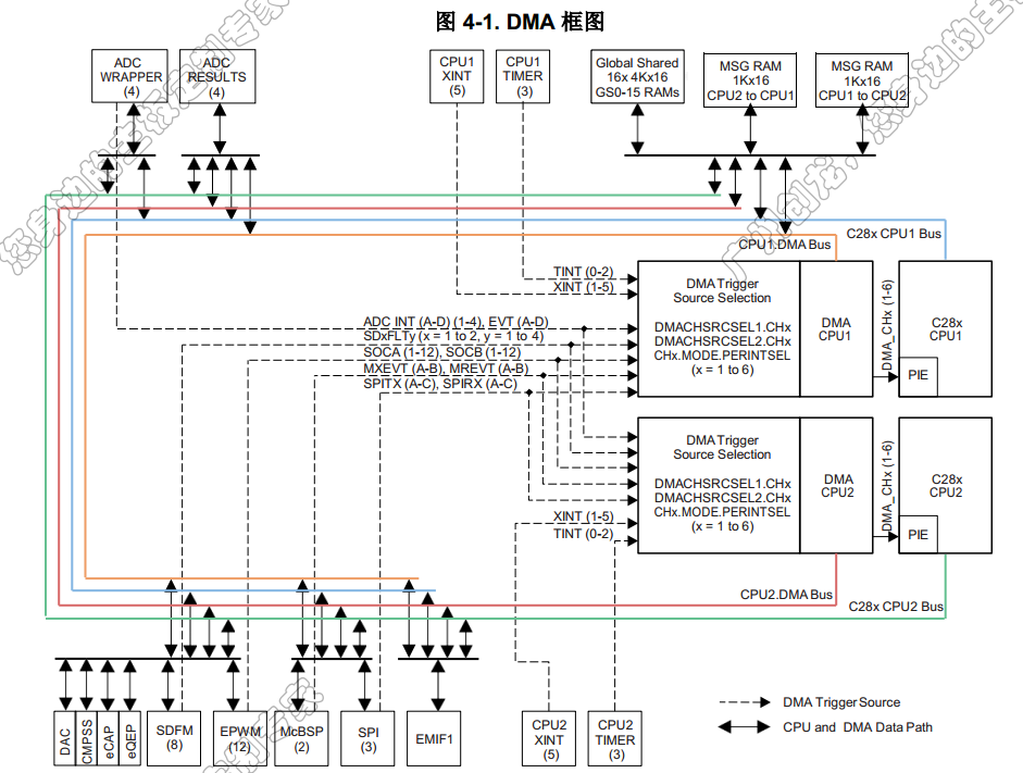

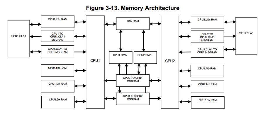

我现在可以在RAMGSx中使用dma通道传输数据,但是在RAMLSx中就不可以传输了。我查看了下dma框图,是不是dma没有访问RAMLSx和MSGRAM的权限啊
