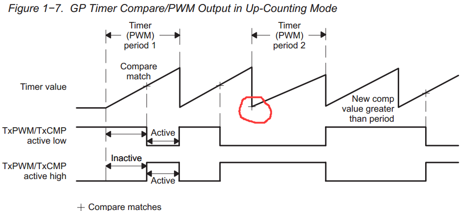

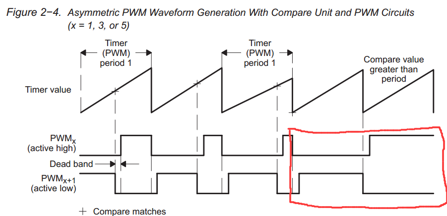

请教下各位,手册SPRU065E中的图2-4中我用红色圈起来的那部分波形输出是不是画错了?如果下一周期的比较值为0,如果是高有效的话,不应该是在周期匹配的时候电平不变,然后整个周期都是高电平吗?
链接地址如下,www.ti.com/.../spru065e.pdf
我认为你是对的。但是,我想指出的是,第二幅图中的第一信号为“低电平有效”,而第一幅图中的第一信号为“高电平有效”。这将使信号反相。

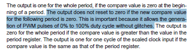

尽管如此,第一个图显示了timer = 0事件的优先级,第二个图显示了GPtimer事件的优先级。由于这个原因,这两个图其中一个可能是错误的。进一步查看文档,您可以找到以下描述:
似乎在创建图2-4时,创建者犯了一个错误。感谢您的反馈。
