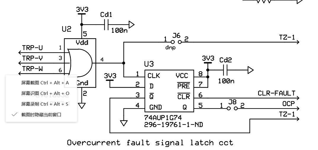

HVPM motor ctrl电机套件J6怎么连接

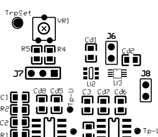

我想使用TZ-1这个信号,但是在真正的电路板上面J6是两个窟窿,没地方插跳线
  • 你好,首先说明一下,我没仔细研究过TZ-1信号。关于J6,我看了下实物,套件上确实是只留了两个焊点但没有接跳针。不过我认为这样设计是正确的,因为TZ信号本身需要的就是个脉冲信号,不能处于长期导通状态的(除非是要测试CBC模式,模拟长期故障的情况),你接个跳帽上去没办法做实验啊。
    确实需要用的话我认为自己手动拿两根导线接触一下就好了。
  • 我觉得即便接上J6,TZ信号应该就是是一个台阶信号,因为前面的或门是判断三相电路是否有过流信号发送,如果三相没过流那TZ是低电平,如果三相过流TZ就是高电平,所以我觉得接个跳线帽过去完全可以做实验,并且还能一直监控是否过流,跳线帽应该是必要的。所以我不理解您说的不能处于长期导通状态是什么意思。(有故障才会发送信号,没有故障就是低电平,并不是一直是高电平)
  • 如果这个J6不能正常连接的话,那前面的电流比较不都失去意义了吗
  • 这可能每个人理解不同吧,当然我也确实没仔细研究过这部分电路。但是我认为如果需要的话自己连接也很方便,你是有什么其他考虑吗?
  • 首先,在电路图中这个J6加了个dnp,我不太清楚这个dnp是什么意思,别的跳线地方都没加,其次是在hard reference guide中所有的跳线都有功能介绍,唯独这个J6没有。所以我想现弄明白这个J6和其他的J怎么不一样,要不然不敢用导线直接连。并且话说回来,整个板子都用正规的跳线帽连接,唯独这个地方需要自己用导线,不太符合正常人的习惯我觉得
  • dnp代表Do Not Populate,所以开发板上没有加跳线。但是客户在测试和开发时加上的
    DNP stands for "Do Not Populate" and as such are not installed on the EVMs. They are there for use during testing and development.
