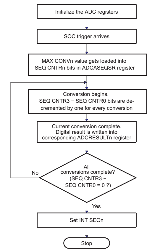

顺便再问您个问题吧,2812的ADC手册里有这么个流程图。在Uninterrupted Autosequenced模式下,需要转换的通道数为MAX CONVn + 1,转换伊始SEQ CNTR载入的值是MAX CONVn,那么当SEQ CNTR自减为0的时候,实际上已经完成的转换通道数只有MAX CONVn个呀,应该还差一个通道没有转换呀,为什么流程图中却以SEQ CNTR==0为条件把中断标志位置位了呢?
