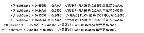

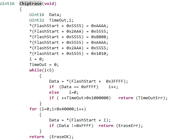

该flash的芯片擦除不应是写0xAA,0X55吗,0X80,但是程序中是0xAAAA,0X5555,0X8080
我找了很多官方文档,没有看到有类似的表格,只在一份第三方的文档上看到有类似表格,且下方注释:
