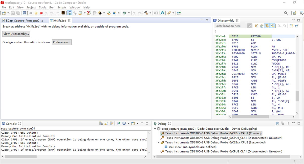

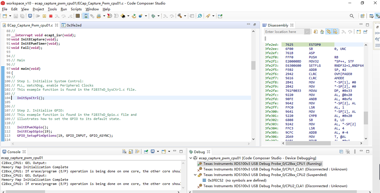

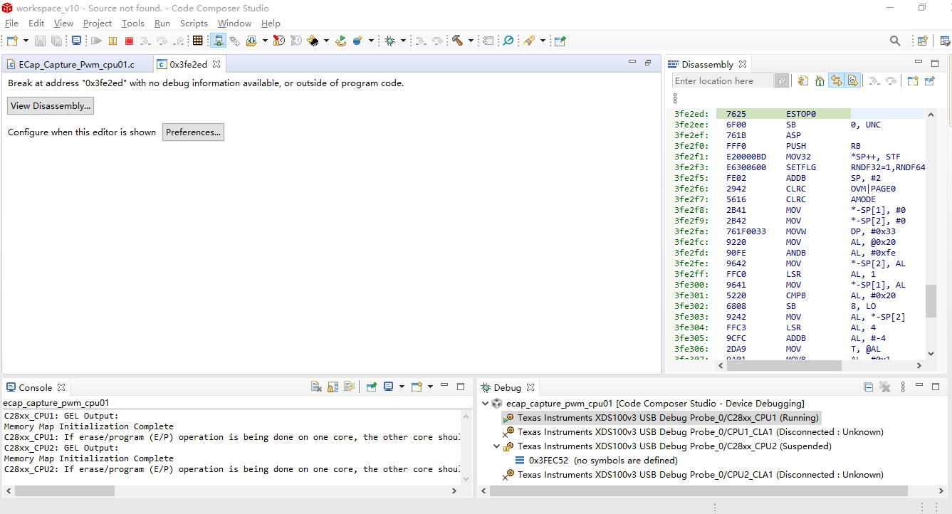

用的是XDS100v3仿真器
然后用的C2000ware里面的例程,编译后,点开始仿真,直接就卡在下面这个地方了。
Break at address "0x3fe2ed" with no debug information available, or outside of program code.
以前用过28335和28377s和d,没遇到过这个问题,主要搞硬件的,软件不太熟练。求助!
您尝试一下
1 右击工程名 clean project,而后重新编译build并debug,看是否可以成功
2 还是不行的话,就尝试复位(reset)芯片再通过re-start功能进入应用程序的主程序
3 若是还不成功的话, Run -> Load -> Load Symbols 加载
C:\ti\c2000\C2000Ware_3_01_00_00\libraries\boot_rom\f2837xd\revB\rom_sources\ccs_files\cpu01\Release下的out文件
