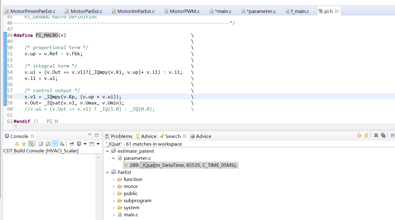

在PI.h里面明明有_IQsat,但是搜索结果里面却没有呢
请尝试使用Ctrl+H中的C/C++来搜索

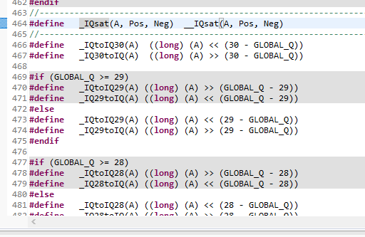

如下图中阴影部分的代码不会被执行,就是不活动的代码
对应的,可以被执行的代码就是活动代码
