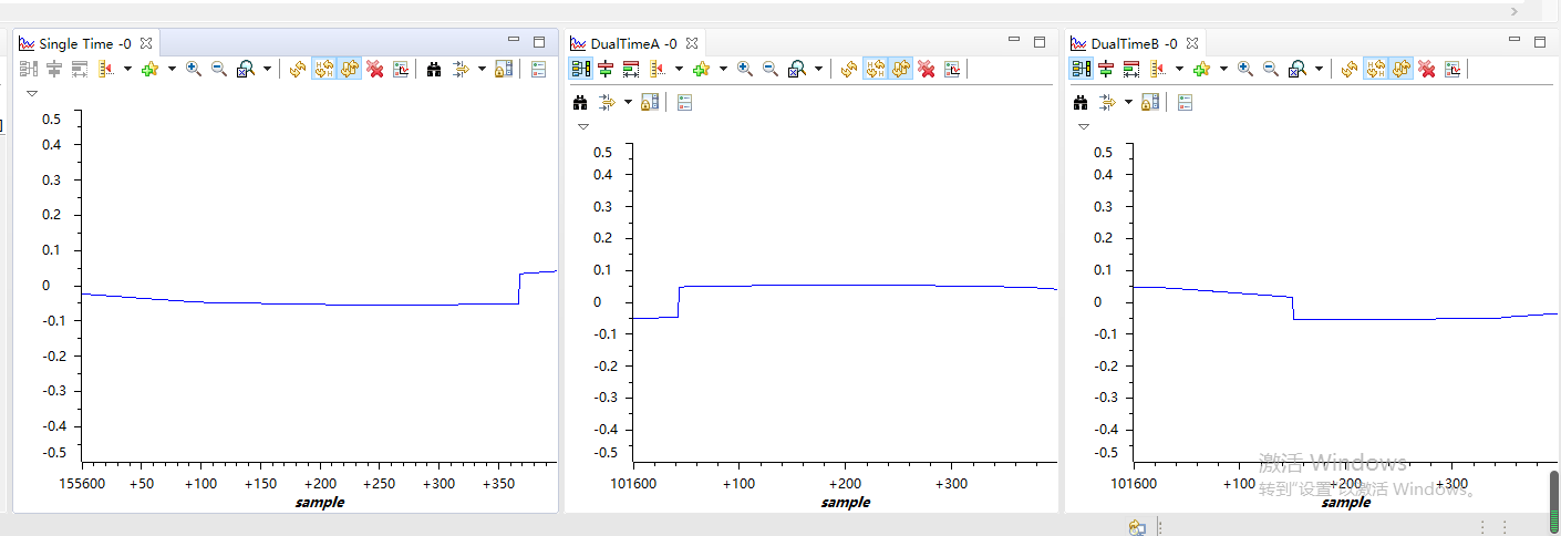

我按照lab实验指导书中lab01b的步骤运行motorware的01b程序,其中关于datalog部分的,使用的板卡是LAUNCHXL-F28069M+BOOSTXL DRV8305  我使用CCS9.3测出来的波形如图:
按如下步骤测试
指导书上给出的波形是如下图所示:
实际测出来的波形为:
这是什么原因呢?graph没有调节好吗?有没有关于这方面的资料提供参考
如果不是操作的问题,最有可能是什么原因?
期待您的回答,谢谢

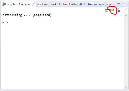

    然后回到例程,我不确定你是否完全根据文档上的说明做的,自己有没有添加过其他步骤?如果完全根据文档做的,要看到如文档中的波形,你需要进行以下文档中没有说明的步骤:
    1、(需要连接电机)点击debug之后,先调出Expression窗口的变量调试脚本,方法:View - Scripting Console,在弹出的窗口中点击那个小文件夹的图标
    在搜索窗口中,将搜索的文件类型改成.js格式,然后索引到C:\ti\motorware\motorware_1_01_00_18\sw\solutions\instaspin_foc\src,选择proj_lab01b。

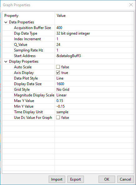

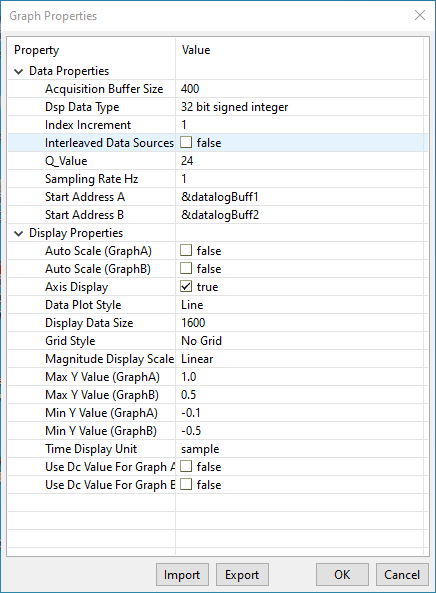

    2、准备工作完成,开始设置graph。按照文档中的要求载入graph配置之后,需要再自己调整一下graph中Max Y Value和Min Y Value的值(也就是纵坐标的尺度范围,这里文档中没有调整,很容易看不到波形),下图是我的设置,参考文档中波形的范围设置的(我还调整了显示的数据尺度Display Data Size):
    3、点击运行摁钮运行程序,然后在步骤1中调出的Expression窗口中,将Flag_enableSys和Flag_enableSys变量的值分别置1,从而启动电机。此时电机应该会以5rpm的速度转动。同时graph中的波形也会出现类似文档中的波形图(但是我粗调出来的波形畸变比较大,就不展示)。此外,执行完文档中Step 3a的步骤后,波形会变成Figure 9中的波形。

  • 您好,
    根据您提供的信息和步骤,我测试了Lab01b的实验,可以测试出波形,只是波形不太光滑,但是能完整的看到波形了,谢谢您的帮助,谢谢
    以下是我测得的波形
    和指导书中的波形还是存在一定差异的,如下是指导书的波形
    再次感谢您的帮助,谢谢
  • 说实话,我昨天在我的电脑上测试了graph,没有文档中的那么好,但是还能看看。但是在我同事的电脑上,跟我电脑同样的配置测出来就跟你的波形差不多,确实也挺费解的。这个东西也不好说到底是什么问题,如果你想深入探究一下的话可以去英文E2E论坛咨询一下。
  • 好的,非常感谢您的帮助,谢谢
