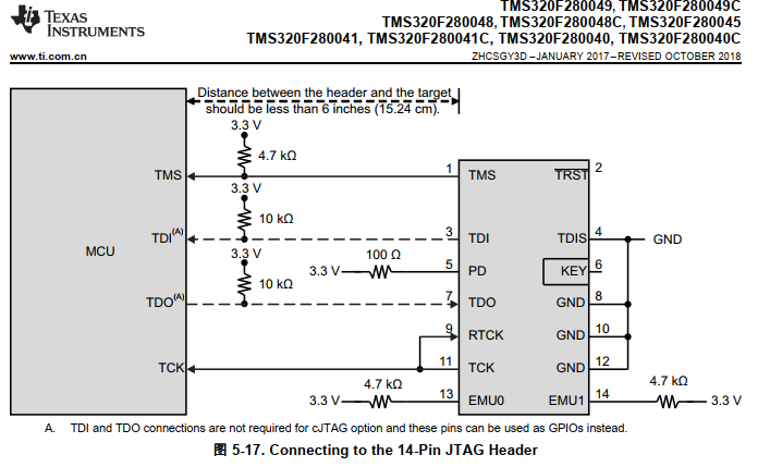

280049C使用XDS100V3 JTAG一直报错

JTAG电路参考datasheet 14pin,不知道问题在哪,280049C的JTAG 14pin 2脚信号是否为悬空处理?

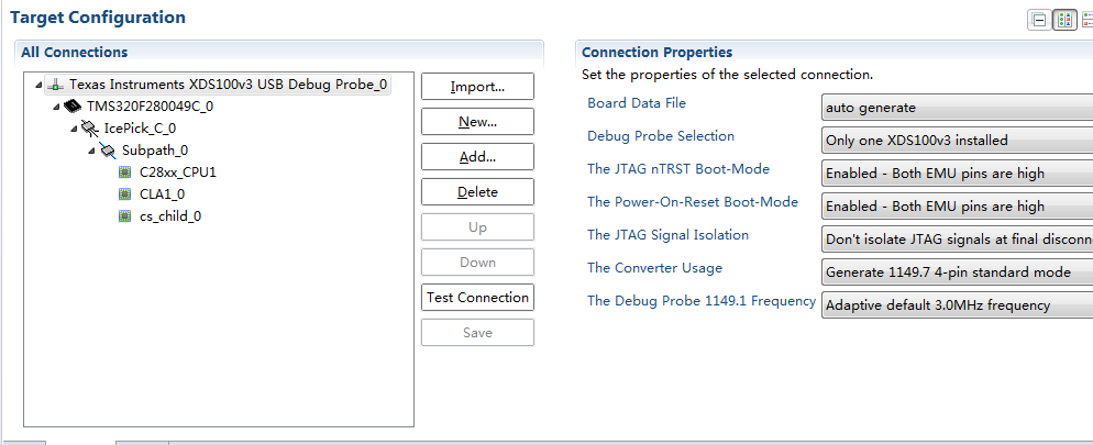

    另外您在CCS内的target connection内的设置是怎样的?是否有使用Uniflash试一下?

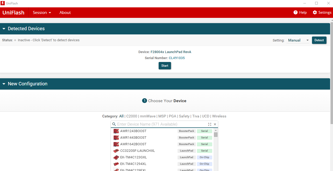

  •  目前这个状态,Uniflash是怎么操作?
  • uniflash的话,您可以点击右上角的Detect来检测是否可以连接,我这边是使用launchapad来测试的

  • 安装了UniFlash,可正常用的launchpad不能被检测出来,launchpad—F280049C。

  • 我用launchpad调试过,是用的板载XDS110,里面的config配置是对的,可以正常调试;
    现在自己画的板子用的14PinJTAG,XDS100V3,config配置就是选择280049C,XDS100V3,出现的上述问题。

    uniflash无法识别包括launchxl-f280049c在内的板子,只能手动添加,uniflash可以刷launchpad的程序
