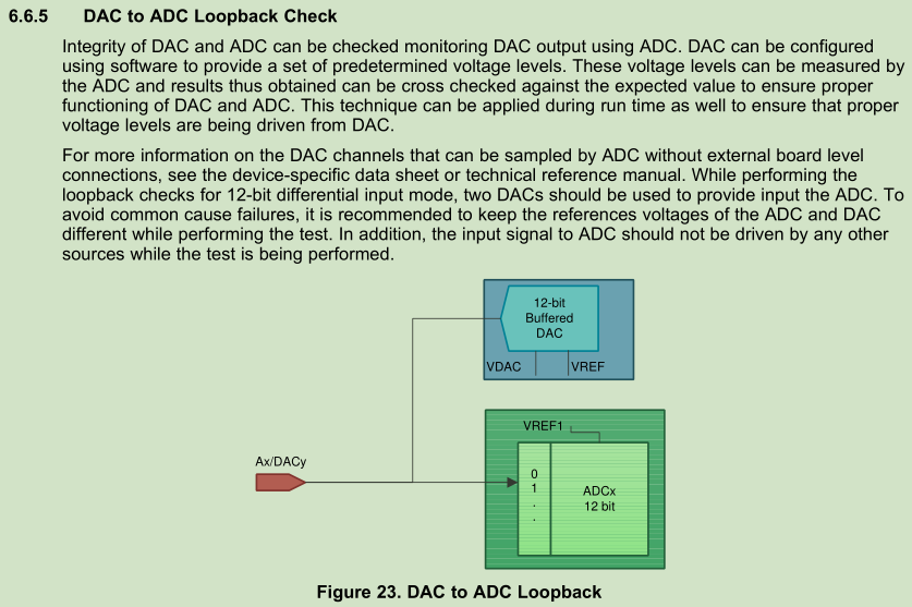

我在ADC和DAC模块里面没有找到loopback相关的寄存器。请问f280049这个功能需要软件配置什么吗?
另外将DAC和ADC连接到一起是只需要选一个既有ADC功能又有DAC功能的引脚就可以了吗?引脚应该配置为什么功能呢?
参考数据手册Table 5-38. Analog Pins and Internal Connections
DACA输出在内部连接到所有三个ADC:
