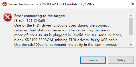

如题,在购买DRV8301-69M-KIT套件并一系列测试后,自制了板子,核心为28069+DRV8301,留的是14P的JTAG接口,仿真器为XDS100V3.0
上电后,通过UniFlash,可以对芯片进行下载、读取等操作,说明硬件连接没问题;
工程选用motoware自带工程,例如proj_lab5.0等,debug时候连接不上,提示没有识别。如图
接下来,我打开工程内的TMS320F28069_xds100v2.ccxml,添加了XDS100V3.0,并在它下面添加了28069器件,点击“Test Connection”,测试过程及测试结果正常,如下:

然而,再次点击debug,还是连接不上,请问,应该如何操作呢?
