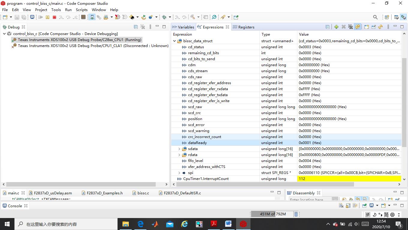

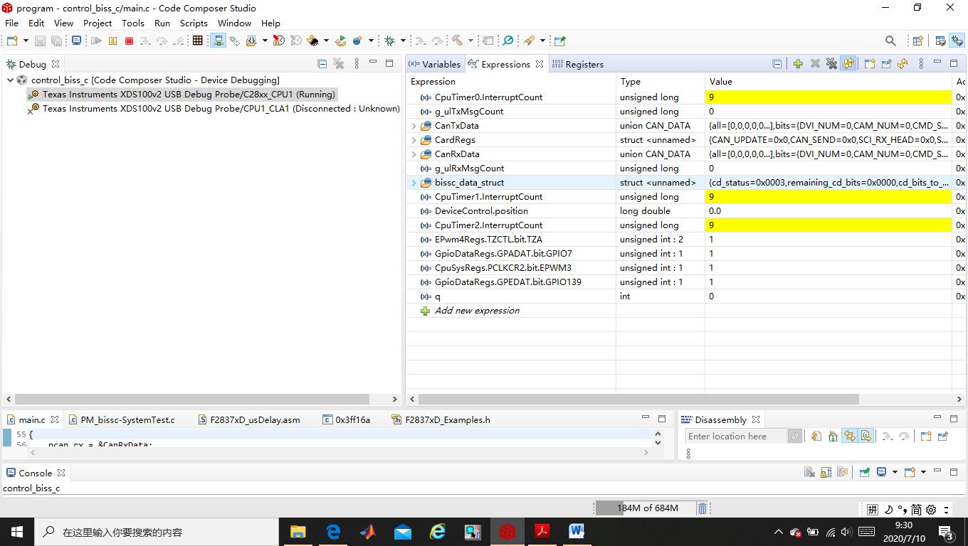

尊敬的各位TI专家,我最近在采用28379D开发板采集BISS-C绝对式编码器数据,DEBUG模式下程序运行正常,能正常采集数据,同时我设定了3周期函数也在运行,如下图所示:
烧写到FLASH后,3个周期函数在运行,但是采集编码器的程序运行不正常。biss_data_struct.dataReady一直为1,如下图所示。我通过示波器测量了ePWM4产生的时钟信号也不对,一直是高电平。
图中的q是我设的一个变量,在主循环里。通过主循环一直采数,程序如下:
