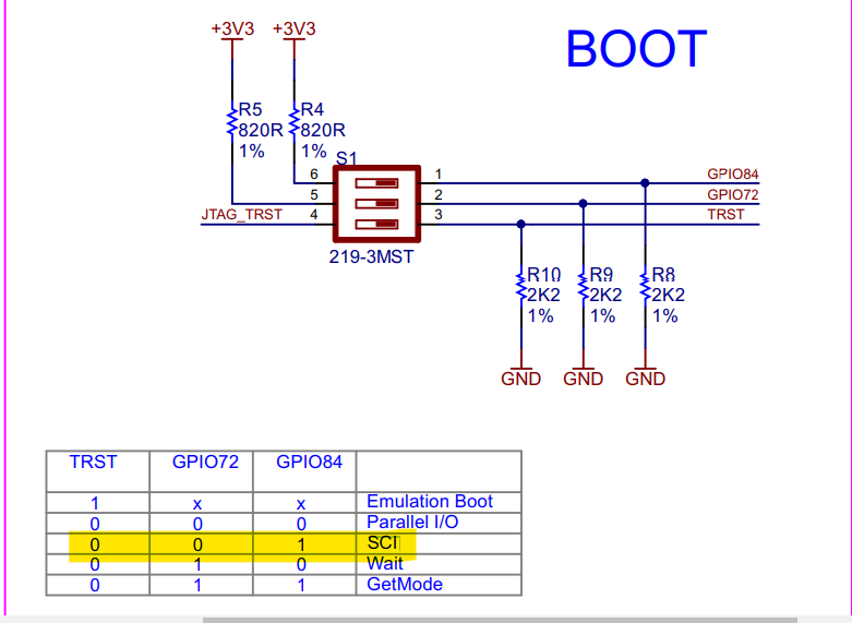

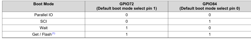

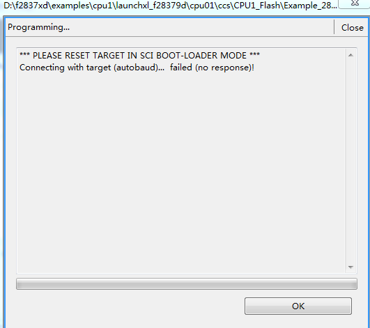

另外,对于28379D的launchpad如何使用c2prog串口烧写程序,引脚已经改为串口引导,但是还是不能烧写,报下面错误,请求解答下

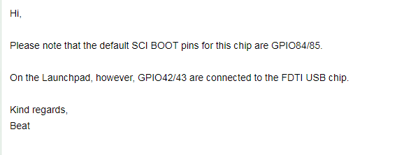

在英文网站也有相关的讨论
e2e.ti.com/.../667069
