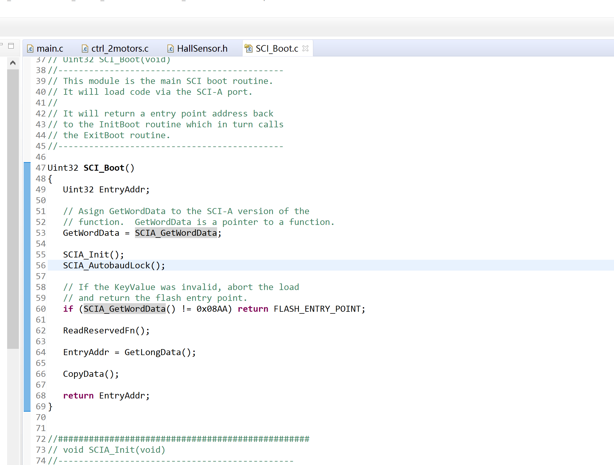

关于boot 启动
1 这个 boot 启动,  如何使用 ?
2,没有crc 校验啊
3,
EntryAddr = GetLongData();
CopyData();
这2个语句具体怎么操作?
