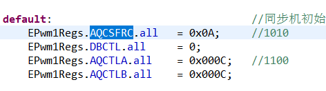

AQCSFRC= A的时候会短路吗?
这种情况下死区寄存器起作用吗,如果运行起来有可能不短路吗?
