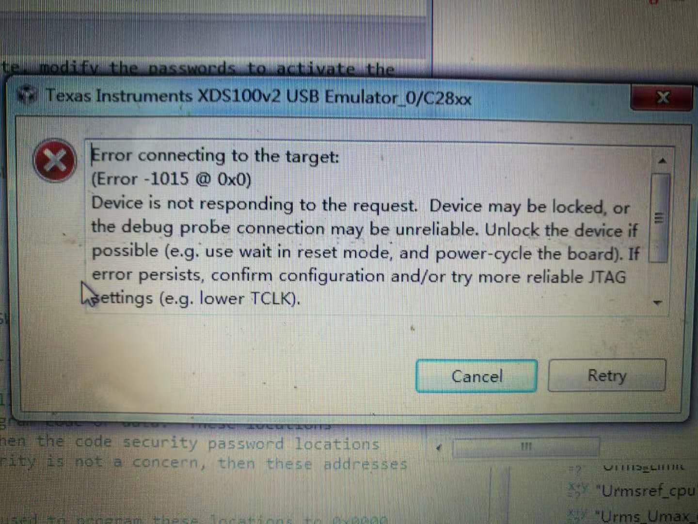

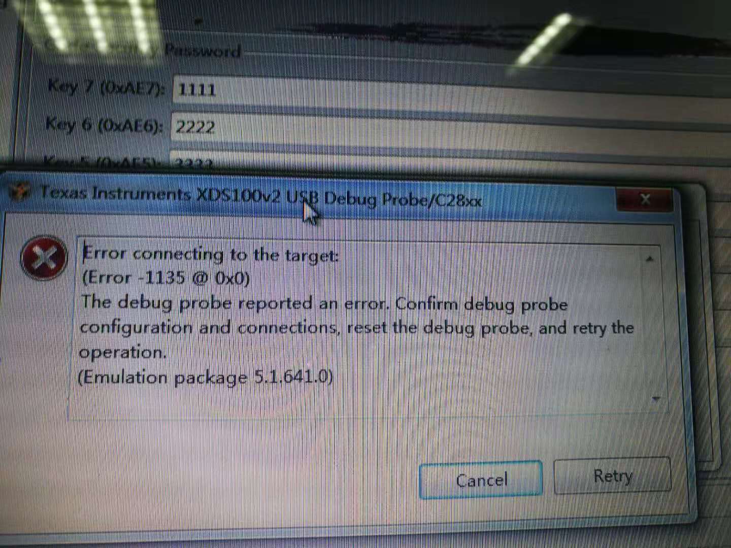

请问各位大神,有没有改过DSP密码的,我在CSMPasswords文件中把密码改了,之后就下不进去程序了。提示好像说设备没反应,这是怎么回事?我想用这个功能给程序加密,希望ti工程师指点一下,应该怎样正确加密,谢谢。

根据您目前提供的信息,不太好判断,请您给给出详细信息
您是在CCS内修改的?具体步骤如何?后面具体的错误提示是什么?
另外您是否有使用uniflash的unlock功能来给设备解密?能否成功?
