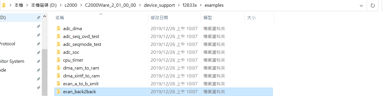

    而方法二則是想請問說該範例是在那裡可以下載,我根據PDF內路徑說明在C2000Ware內尋找可是都找不到,
    (path: C:\ti\c2000\C2000Ware_1_00_01_00\device_support\f2833x\examples)
    我看我電腦內安裝的C2000Ware內範例只有兩個分別為ecan_back2back, 和 ecan_a_to_b,
    想請問說是否我C2000Ware有未安裝完整的部分?還是該範例只在c2000 Ware_1_00_01內而已?
    謝謝。
    (Note: 底下圖片為我電腦內C2000 Ware內的example)
  • 这个例程不属于C2000ware,需要单独下载。在文档的第一页中有指出:可从以下URL下载项目文件:www.ti.com/.../spra876。
