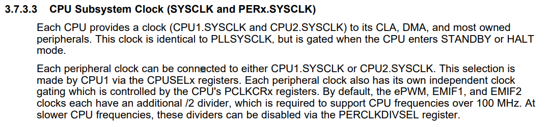

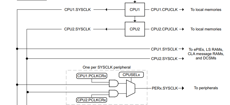

在TRM中有提到:
3.7.3.3 CPU Subsystem Clock (SYSCLK and PERx.SYSCLK) 中有相关说明
在 PCLKCR13 中是ADC时钟的相关设置
