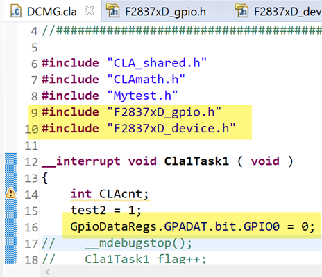

28377D的CLA如何配置头文件 来使用GPIO数据寄存器
希望在cla上直接操作gpio的数据寄存器,看了资料需要include相应的头文件F2837xD_gpio.h

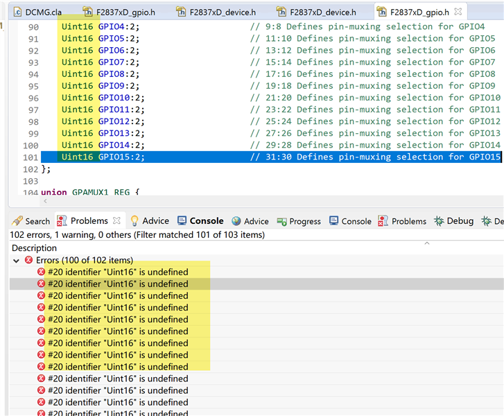

但是其头文件内的“Uint16”在CLA没有定义会报错如下
于是我把定义“Uint16”的头文件"F2837xD_device.h"也包含进来,但是Uint16的定义似乎和CLA数据类型的定义冲突了,所以还会报错“the type “long long”is nonstandard”
那么请问有没有相关例程可以指明,当我CLA程序里想操作GPIO寄存器时需要include哪些头文件呢?
