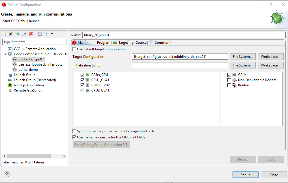

您可以在 Debug Configurations内查找,回头若是找不到的话,我附上图片
