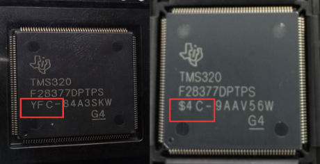

不同时间外购两批TMS320F28377D芯片。外观如图。
其中第二次的该型号芯片在使用中出现以下问题:
下载程序失败
    具体表现为:采用同样的执行程序,同一个电路板,分别用公司几个电脑、几个仿真器、几种不同版本的下载软件,对第一批购买的芯片下载程序,均正常,比较顺利。
在同样条件下,对第二批的芯片进行下载程序,绝大多数情况均提示FLASH地址错误之类信息,导致下载程序失败,只有在个别电脑上下载程序后无错误提示,但程序未正常运行。
对第二批几个芯片做同样操作,均出现基本一致的问题。其他外部条件不变,将芯片更换为第一批的后,问题解决,功能正常。
目前初步分析可能是不同批次该型号芯片差异,但具体差异原因暂不清楚。
此种问题可能是什么原因?如何解决?

  • 你好,请问你的两批芯片分别是从什么渠道购买的呢?
    另外,目前TI中文论坛这边不提供芯片表面丝印/打印信息查询,建议您联系客户支持中心: www.ti.com/csc,或者前往英文E2E论坛咨询:
    e2e.ti.com/.../171
  • 通过贸易商购买,从丝印看,两批芯片的日期和出厂代码是不同的,第一批的是18年YF产的,第二批是19年$4产的。 从该型号芯片勘误表看,18年至19年有过更新,但从内容看对下载程序不应该有什么影响,但从 目前测试结果初步分析可能存在不同时间芯片有差异,希望能够帮忙分析。
