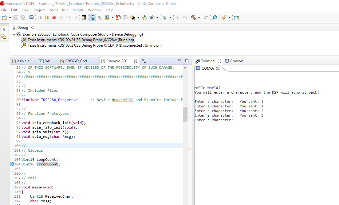

    测试结果如下:
    请问您现在launchpad能够被电脑正常识别?我在此没有如您所述接CH340G,而是直接使用的板子的虚拟串口

  • user6330660 说:
    但是可能是由于我的操作问题,还是未能显示信息。
    如之前所述,我并未对开发板进行修改,都是默认配置。例程的话,也是TI例程未作修改。
    未能显示的话,是指您点击绿色的RUN之后,没有任何反应

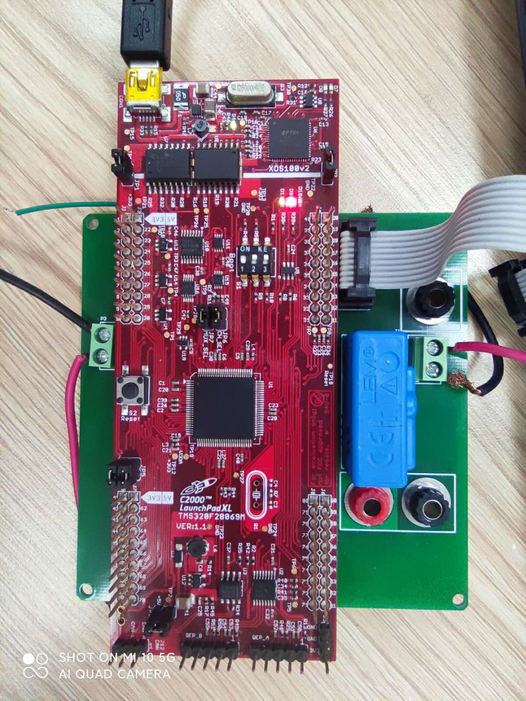

  • 我的板子情况是这样的。 USB是直接连接在我的电脑上的。
    另外,我的这块板子之前是可以运行一些简单程序的,我之前曾经用过它输出过方波信号用于开关电路的mos驱动,是可以正常工作的。
    我此次的目的是在于建立这块launchpad与PC的通信,使用任何方式都可以,所以我还想请教下如果使用您提到的虚拟串口的话,具体操作应该是怎么样的。
    非常感谢您的回复!

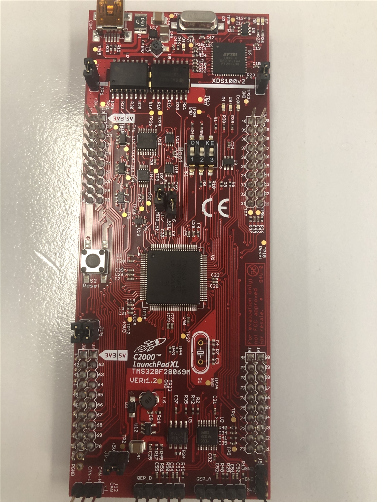

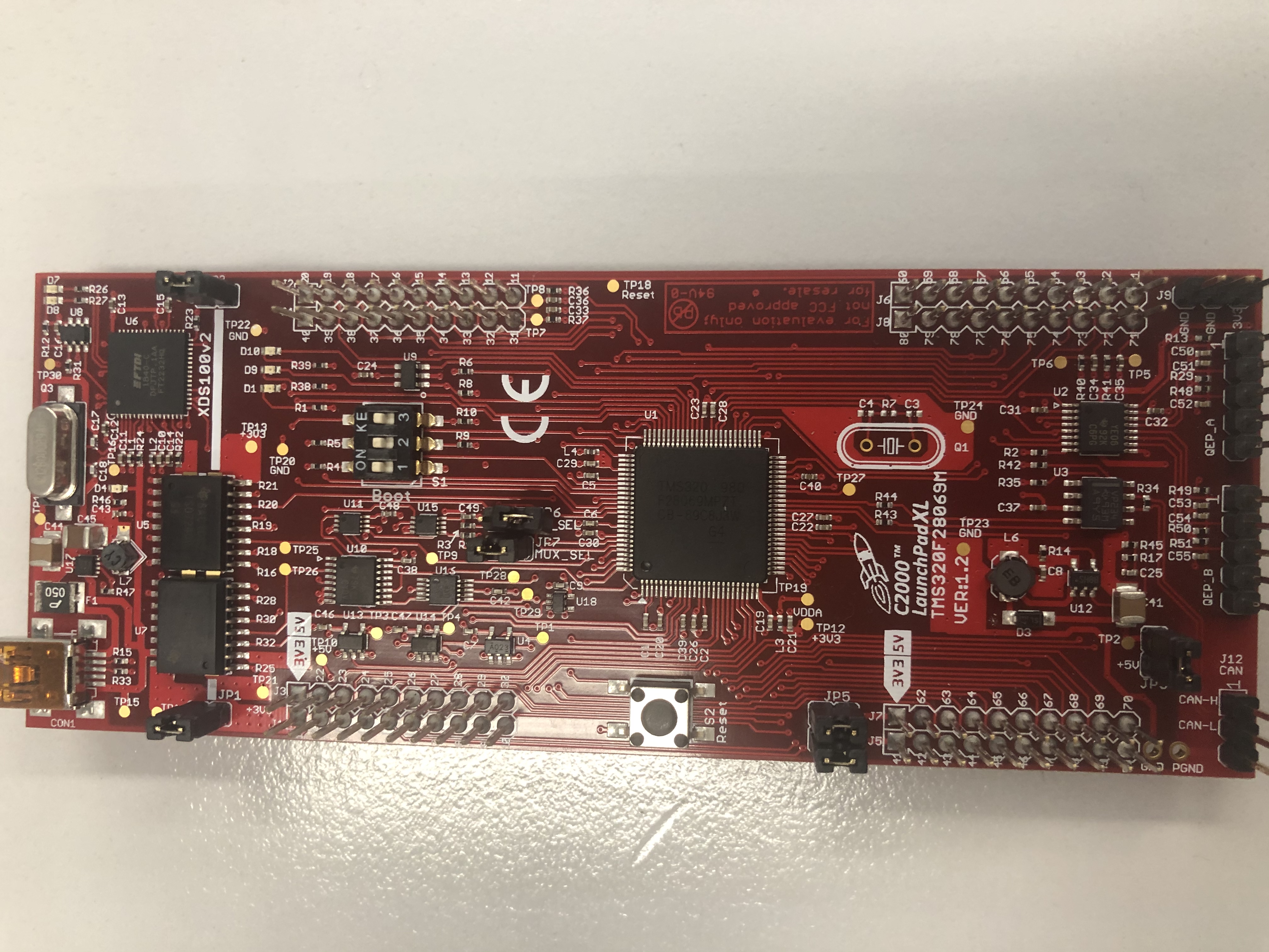

  • 1 请您先不要接下面的板子,直接只使用launchpad
    2 我的板子跳线设置如下,请查看S1的Boot,JP6
    虚拟串口的话,开发板电路已经做好了,您只需按上述说明操作即可

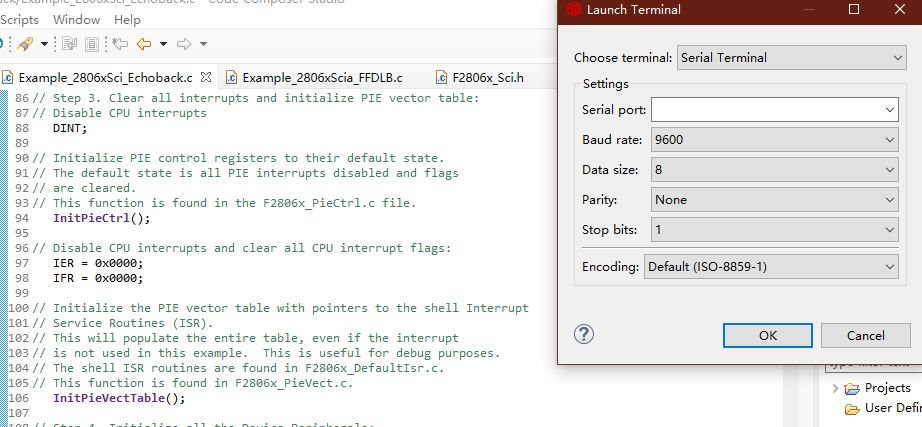

  • 我参照您的板子设置对我的板子进行了修改,并且烧写了程序,但仍然不能显示提示信息。
    对于您提到的虚拟串口操作,我还是不太明白。例程中提到发送和接收数据是通过28、29号引脚实现的,但是使用虚拟串口的话,发送和接收是怎么实现的呢?需要做那些修改?
    另外,我尝试了使用您提到的ccs自带Terminal进行操作,但会遇到如下问题
     串口助手不能检测到串口。同样,当我打开设备管理器,发现里面也没能识别到虚拟串口。
    我在论坛中查找了有关于虚拟串口的相关帖子,但是并没有找到相关的操作,所以我想知道应该如何设置才能使PC检测到这块板子的虚拟串口。
    非常感谢您的帮助!

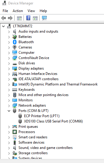

  • 您这是没有检测到串口,那您电脑的设备管理器中应该是没有launchpad的COM的。
    我的是如下显示的
    请您按照下面链接给出的步骤来操作以使电脑识别板子的COM口
    https://e2e.ti.com/support/microcontrollers/c2000/f/171/t/670519
