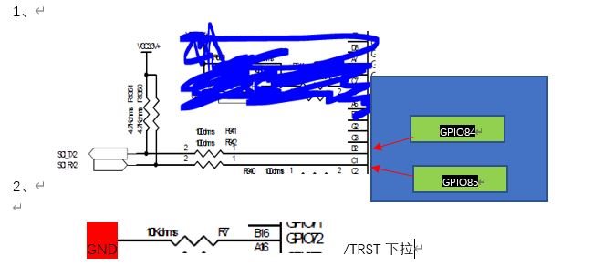

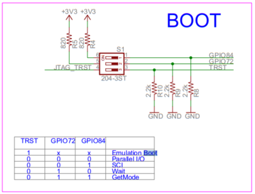

28377S SCI BOOT硬件设置方法
您好,最近要把一块28377s的单板增加硬件引导,使用SCI BOOT下载程序,之前用JTAG下载程序。根据DATASHEET说明硬件更改如下,麻烦看一下更改是否正确,是否还需要其他更改,谢谢!
