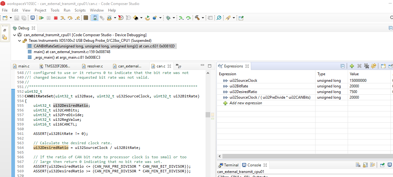

看例程里是用的CANBitRateSet(uint32_t ui32Base, uint32_t ui32Sourceclock, uint32_t ui32BitRate)这个函数配的,第3三个参数应该是确定波特率的,我程序里写的是CANBitRateSet(CANA_BASE, 150000000, 20000),令系统时钟为150Mhz,bit rate为20000是,但是上位机的串口助手要把波特率设置成115200才能接收到正确数据,请问这个是怎么对应上的呀?为什么程序写的20000实际对应的是115200?
这个您可以连接开发板测试一下,我修改了例程内的设置语句
CANBitRateSet(CANA_BASE, 150000000, 20000); // CANBitRateSet(CANA_BASE, 200000000, 500000);
