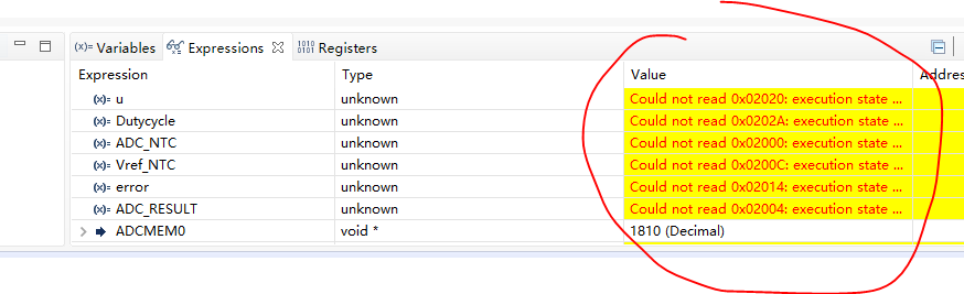

因此“execution state prevented access”消息表示MSP430正在运行running free,因此无法访问所选的元素
不过您可以尝试下面链接内的Auto_Run_and_Launch_Options设置
启用Halt the target before any debugger access (will impact servicing of interrupts)
并且连续刷新的情况下,可以实现监控参数的可视化,亲测有效
