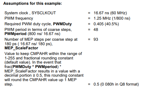

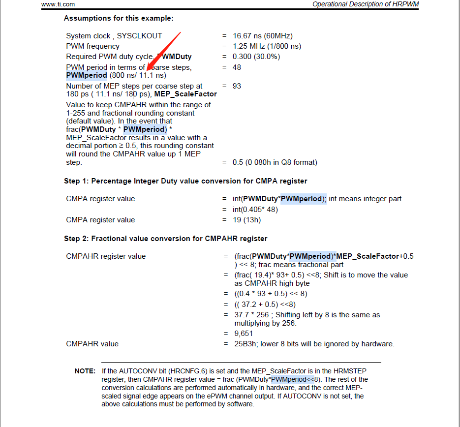

HRPWM的时间步长
我在看TMS320F280当中关于HRPWM功能的时候,在第357页里面看到有个数据11.1ns,这个数据是怎么来的?因为如果系统时钟是60M的话,时间节拍就是16.67ns,HRPWM的时钟可以通过系统时钟分频而来,公式为TBCLK=SYSCLKOUT/(HSPCLKDIV*CLKDIV)但是这HSPCLKDIV跟CLKDIV都是整数1,2,4等,也就是说这个HRPWM的时钟不可能小于系统时钟的,但是为什么这个例子当中却能小于呢?11.1ns<16.67ns ?如果能小于的话,那是怎么配置的呢?
