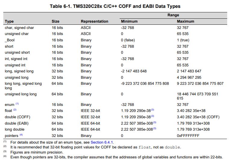

同样的程序下载到不同的芯片当中是不是long的长度也不一样呢?
那如果是28035的话long是多少位?28335的话long是多少位?
这个在哪里可以看到?
这个在哪里可以看到?
