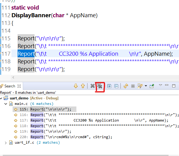

经常会发现CCS程序代码前面自己加上小箭头,而且不能加断点,这个箭头还去不掉
把搜索窗口关了就没有那个箭头了。
楼上正解!
这是因为您之前search了一些东西,点击下面的按键就可以去除了
