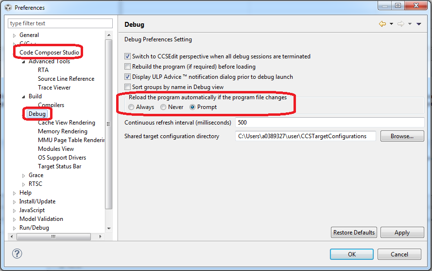

请问一下CCS6.0以上版本如何设置成自动load program?
您可以尝试
Window -> Preferences

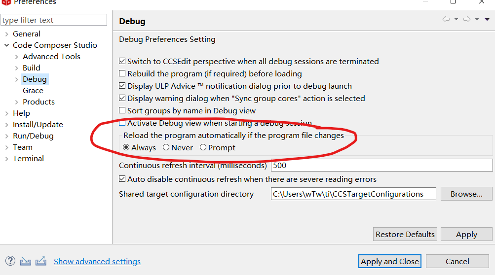

非常感谢您的回复,但是我用的是CCS9.0版本,没有看到您说的选项,能麻烦告知CCS9.0版本该如何操作吗。
非常感谢您的耐心解答,我找到了那个选项,但是我的设置就是这样,改成always后,也无法自动load program,总是需要手动加载程序,run——load——load program.

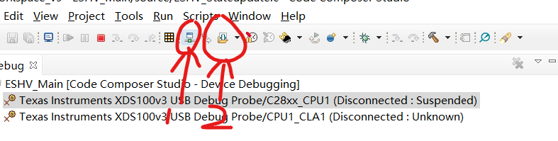

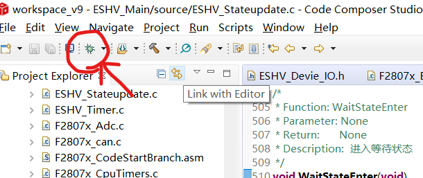

我使用的DSP为TMS320F28075,之前烧写程序时直接点击如下按钮就可以完成连接DSP和load program的步骤。
而现在点击如上按钮后,需要手动依次点击如下按钮才能完成装载程序,不知道改动了哪里的设置。

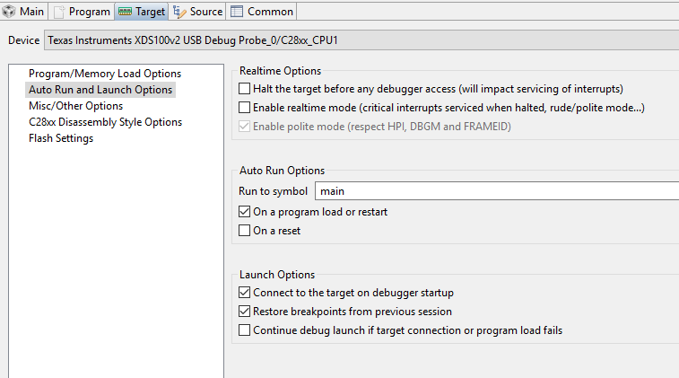

了解您的需求了,请参考下面的设置Run-->Debug Configuration
