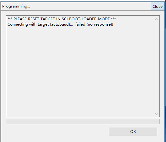

1、C2Prog V1.7支持通过SCI BOOT1模式来烧写程序吗?我修改BOOTCTRL寄存器为0xFFFF815A,选择SCI BOOT1模式,即28和29脚来烧写程序,但是C2Prog配置自动波特率失败(应用程序内用28和29脚可以正常进行串口通讯)
2、28377D配置为SCI BOOT1模式感觉比较鸡肋,设置成该模式,就无法通过BOOT引脚72和84进行选择启动模式了啊,不知我理解是否正确?

    2 自己制作板子的话,boot0与boot1引脚均连接3.3v,设为GETMODE,然后通过CCS在Z1_BOOTCTRL寄存器写入0xFFFF815A,应该就可以sci boot1
  • 您好,感谢您的回答!
    我用的是自己的板子,boot0与boot1引脚均连接的3.3v,我在CCS内把Z2_BOOTCTRL寄存器写入0xFFFF815A(没有用Z1_BOOTCTRL是怕出了问题,还能改回从flash启动),给板子重新上电后,板子原来的程序已经不运行,处于等待boot状态(我认为已经进入SCI BOOT1模式),但我用C2Prog V1.7下载程序,就提示失败。
    我的另一块板子设置成SCI BOOT0模式,就能用C2Prog V1.7下载程序。想请教一下,C2Prog V1.7是否支持SCI BOOT1模式?
    另外,设置成SCI BOOT1模式后,如果不用C2Prog之类的程序烧写程序,是不是就不能从flash启动了,更改了Z2_BOOTCTRL寄存器后,boot0与boot1引脚是不是就不起作用了?

    还是原来的错误吗?我这边只有launchpad(不支持SCI BOOT模式),所以无法为您测试
    user4256184 说:
    我记得是可以的,我之前用28069试过
    user4256184 说:
    您可以使用C2Prog。您也可以将serial flash programmer 与C2000ware的 sci flash kernels一起使用,如下应用手册
    https://www.ti.com/lit/an/sprabv4c/sprabv4c.pdf
