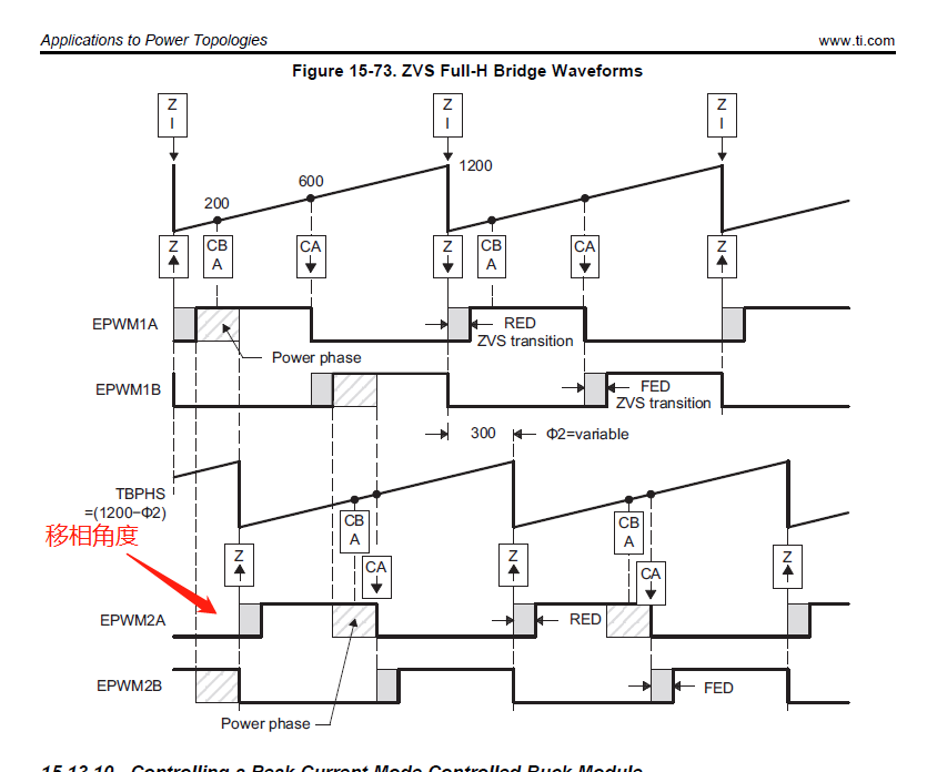

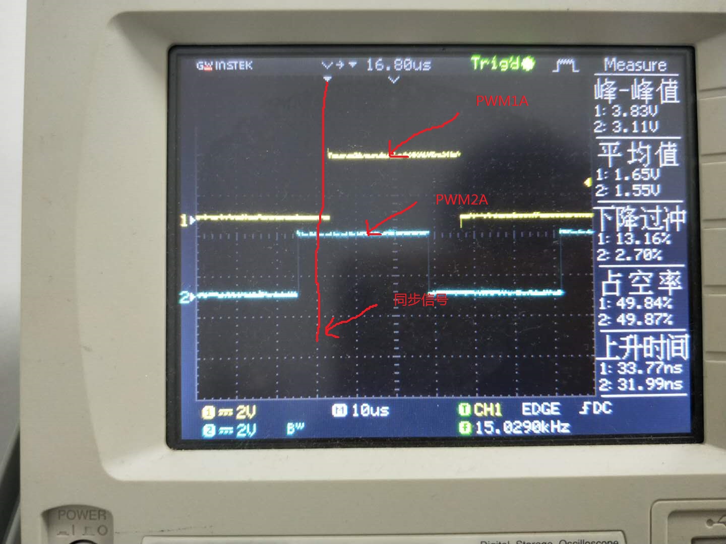

    为什么这个程序的结果是pwm1A的相位比pwm2A的相位滞后45度,按照资料上说,应该是pwm2A比pwm1A滞后45度才对,看图片
    上图第二张是datasheet的资料,从资料上看,pwm1A在周期处,也就是计算器为0的时候,产生一个同步信号,当产生同步信号后,pwm2在这个时间点上,相移45度pwm2A开始产生高电平,我的理解是这样,不知道是否理解对,如果理解对的话,为什么实际产生的波形却不是pwm2A滞后pqm1A 45度的相位角呢?那个pwm1A的同步信号在哪里产生的呢?
