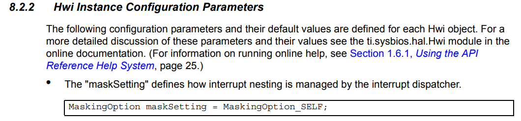

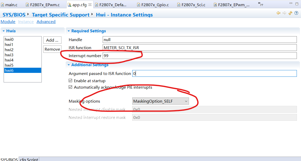

您好!问一下,C2000系列中配置硬件中断中的MaskingOption该选择什么,还有interrupt number编号是在哪里可以找到,我用的DSP为28075
您可以参考下
https://www.ti.com/lit/ug/spruex3u/spruex3u.pdf
8.2.2 Hwi Instance Configuration Parameters
interrupt number的话,您需要查询芯片手册
3.4.6 Vector Tables
