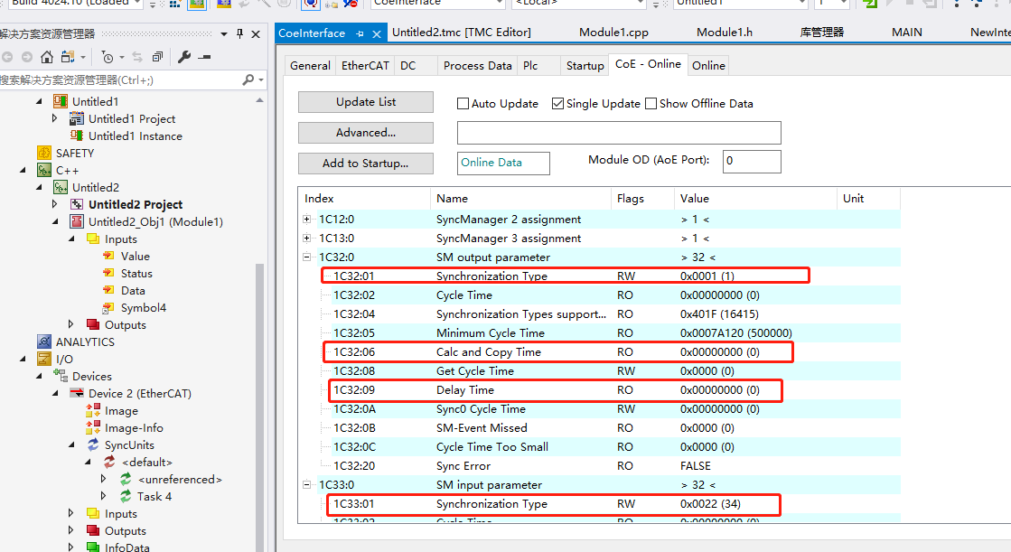

你好,我现在使用的是28388的评估板,调试EnterCAT功能。当我用TwinCAT3进行调试并进入运行模式,不开启DC功能,处于SM模式,其中Calc and Copy Time和Delay Time为0.

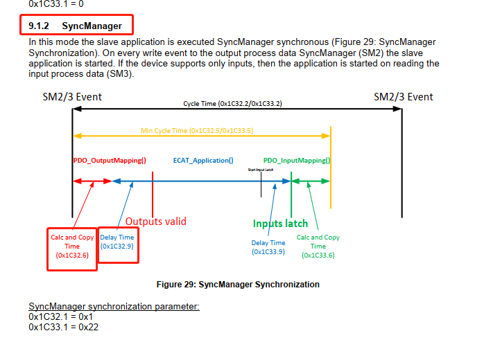

28388中的工程使用SSC生成的原始工程,默认上述的两个参数就是0.但是理论上来说,运行起来后Calc and Copy Time和Delay Time不应该为0吧?
