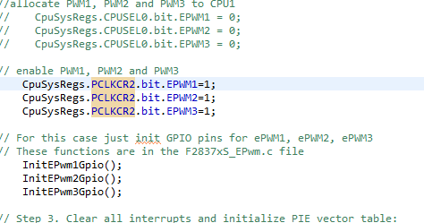

关于F2837XD epwm的时基epwmclk他到底以什么为基础分频得到的
图中程序是开启了外部时钟,但是到底是以cpu的时钟还是哪个,一直看不出来,这个PCLKCR2开启的是什么,说明书也看了也没明确说明,我只想知道我的epwmclk在哪里给他设置给他选择时钟源,太难了小白一枚
  • 我看到帖子说是Tbclk=SYSCLKOUT/分频系数,那么SYSCLKOUT又是什么,这是pwm默认设置的吗
  • 1 在F2837xD器件上,ePWM的最大工作频率为100MHz,这是通过对SYSCLK进行分频来实现的。由于此设备支持的最大SYSCLK frq为200MHz,因此默认情况下,该分频器的分频值为/ 2(PERCLKDIVSEL寄存器中的EPWMCLKDIV字段),因此,当用户将SYSCLKOUT设置为200MHz时,ePWM将获得100MHz时钟。
    // EPWM clock divider set to /2
    ClkCfgRegs.PERCLKDIVSEL.bit.EPWMCLKDIV = 1;
    仅当SYSCLK frq为100 MHz(或更小)时,用户才应将此分频器设置为/ 1。
    2 PCLKCR打开的是epwm的时钟,参考3.7.3.3 CPU Subsystem Clock (SYSCLK and PERx.SYSCLK)
    Each peripheral clock also has its own independent clock gating which is controlled by the CPU's PCLKCRx registers. By default, the ePWM, EMIF1, and EMIF2 clocks each have an additional /2 divider, which is required to support CPU frequencies over 100 MHz. At slower CPU frequencies, these dividers can be disabled via the PERCLKDIVSEL register.
  • 哦哦~您这样一说就明白了很多,但是这里树洞额 当用户将SYSCLKOUT设置为200MHZ时,这里怎么把他设置为200MHZ,不是默认的吗
  • 可以进行设置的,您可以修改F2837xD_SysCtrl.c的InitSysPll函数的参数
