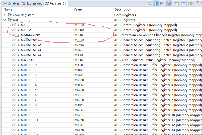

为什么给f2812内部ADC的ADCTRL2第13位SOC SEQ1写1无效。adc只启动了一次无用软件观察这位一直是0.
  • 你好,你的图片上传失败了,上传图片需要点击回复框右下角的“使用高级编辑器编辑文本”。
    你的ADC模块初始化有没有问题?启动一次之后中断标志位是什么状态?
    另外,我在第三方论坛上搜索到一个跟你的问题很相似的帖子,解决方法也比较意外,你可以参考一下:
    www.amobbs.com/thread-5468870-1-1.html
