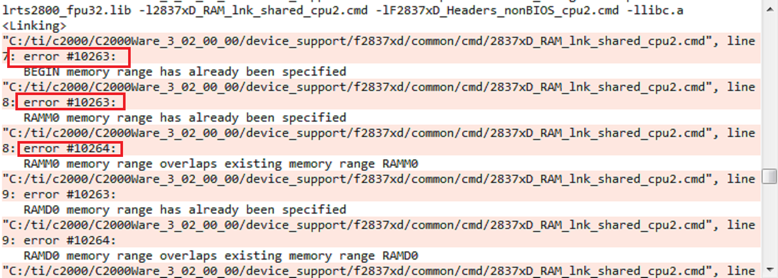

为什么编译时,会出现两个CMD文件的效果?
导入C2000 ware 的RAM_management工程后,里面没有CPU配置、没有仿真器配置、没有CMD文件配置,等。
所以就对这些设置作更改。

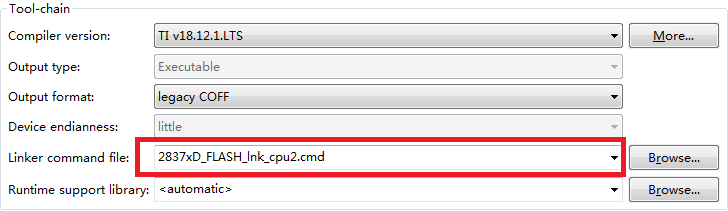

然而对CMD设置后,出现有两个CMD文件的效果。

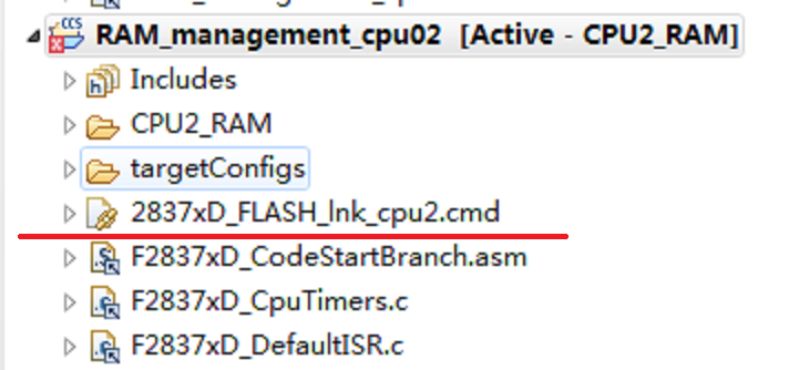

当再把设置更改为 none后,在项目下的这个文件自动变为” Exclude from build“了

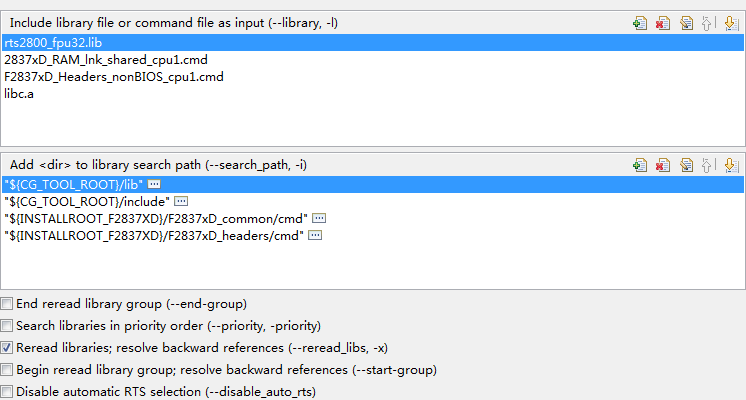

过去新建项目时,将所使用的文件放到项目目录下即可,对于头文件需要指定路径,而源文件不需要。在是否使用CMD的设置内选择空。
即是将CMD文件拷贝到项目目录下时,也无法改变这种关联:即,指定CMD文件对话框内选择了某一CMD文件,在项目explorer里就会出现这个文件参与者项目编译,如果在explorer里将其设置为”exclude from build“,则设置框内也没有这个文件了。
