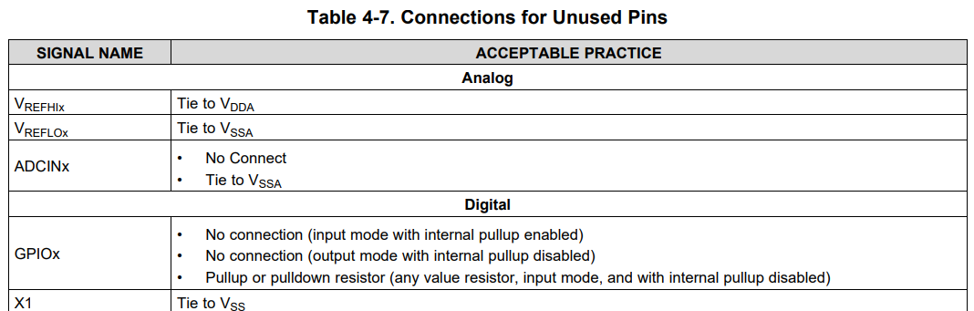

请问F28379的未用ADC输入引脚应该怎样处理呢?可以直接悬空吗?谢谢
您可以看一下数据手册的
4.5 Connections for Unused Pins
https://www.ti.com/lit/ds/symlink/tms320f28379d.pdf
