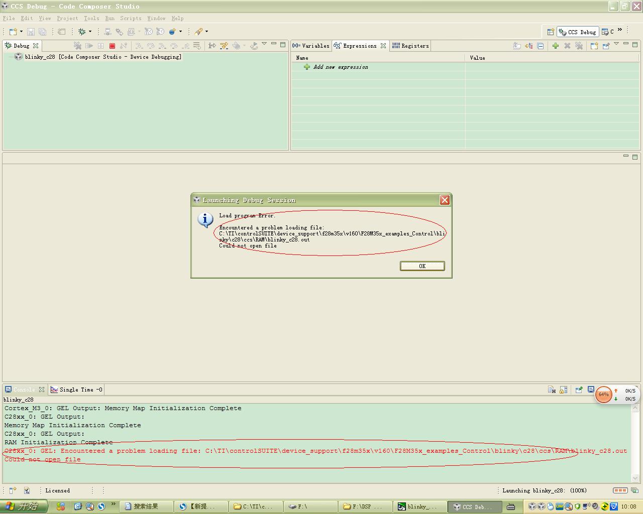

如果是只针对C28核下载程序,总是出现下载报错图见附件;还请前辈们多多指点,谢谢!!!
  • 使用的芯片是F28M35x,如果只是对M3核下载程序(使用的controlSUITE软件中的例程)是没有问题的,就是不知道项目中是否还缺少文件。

    首先我看你是把程序加载到RAM中的,建议你改到flash中,因为M3和C28在复位后会将所有RAM清零,导致程序丢失。
    另外,建议你按照下面顺序进行M3和C28的调试,在C28和M3的工程中不要建立ccxml文件,通过编辑界面的View》target configuration file 打开目标链接界面,然后新建一个F28M35的ccxml文件,右键set as default。然后右键launch selected configuration, 按照下面顺序调试双核:

  • Eric Ma,
    这块板子是刚开始用所以问题比较多。还有一种情况是这样的,controlSUITE中有master examples、control examples和dual examples;如果我只下载关于control examples的程序(也就是C28核)总是不成功如附件,如果只是下载master examples的程序就没问题,不清楚怎么回事。
  • hongyue,
    前面跟你提过,C28要启动,需要M3先运行来引导,否则跑不起来,所以你要t挑Control example的时候,里面有一个setup_m3的例程,要把它烧写进入M3,然后烧写C28,同样按上面我写的顺序进行调试。在这个setup_m3的例程中,主要是把所有的权利都给C28,比如GPIO的分配,还要下面这个代码

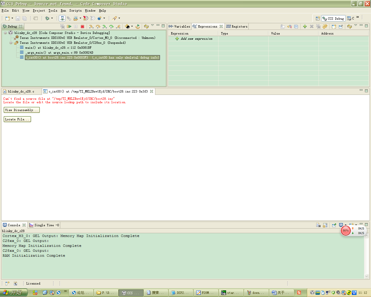

    谢谢您的帮助,我现在又遇到了一个新问题,就是在编译blinky_c28的程序时会报错如附件;setup_m3编译完后console对话框中没有报错,但会有如下错误“Can't find a source file at "/tmp/TI_MKLIBFC2w5c/SRC/boot.asm"
    Locate the file or edit the source lookup path to include its location.”,附件如setup_m3 fail图片。

    你用的CCS版本是多少,我用CCSv5编译没有问题。我看你C28的例程里面怎么还有startup_ccs.c这个文件?找出来,删掉它。
    至于can not find the source code,有些时候就确实找不到,因为它刚好跳进bootROM中,或是一些库中去执行代码,你的工程里确实没有源代码看到啊,只能等它执行完跳出来,跳回你自己的源代码。
