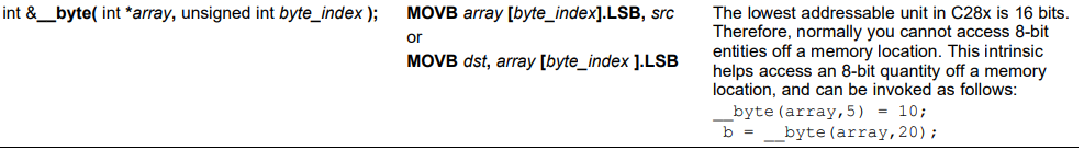

假设char 类型为8位宽。在C28x CPU上不是这种情况。C28x上最小的类型是16位。因此,最多可以打包成32位长的 是2个16位字。您可以接受此限制吗?
如果您对此限制不满意 ,则需要考虑使用__byte内在函数。请在C28x编译器手册中搜索__byte 。
