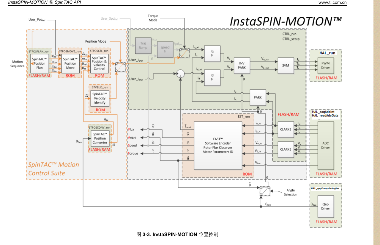

你好如上图角度由FAST估算器提供,有没有现成的实验例子。
你好,lab13a就是由fast直接提供的,参考下图
13a不是通过这个外部的正交编码器提供的角度信息吗
