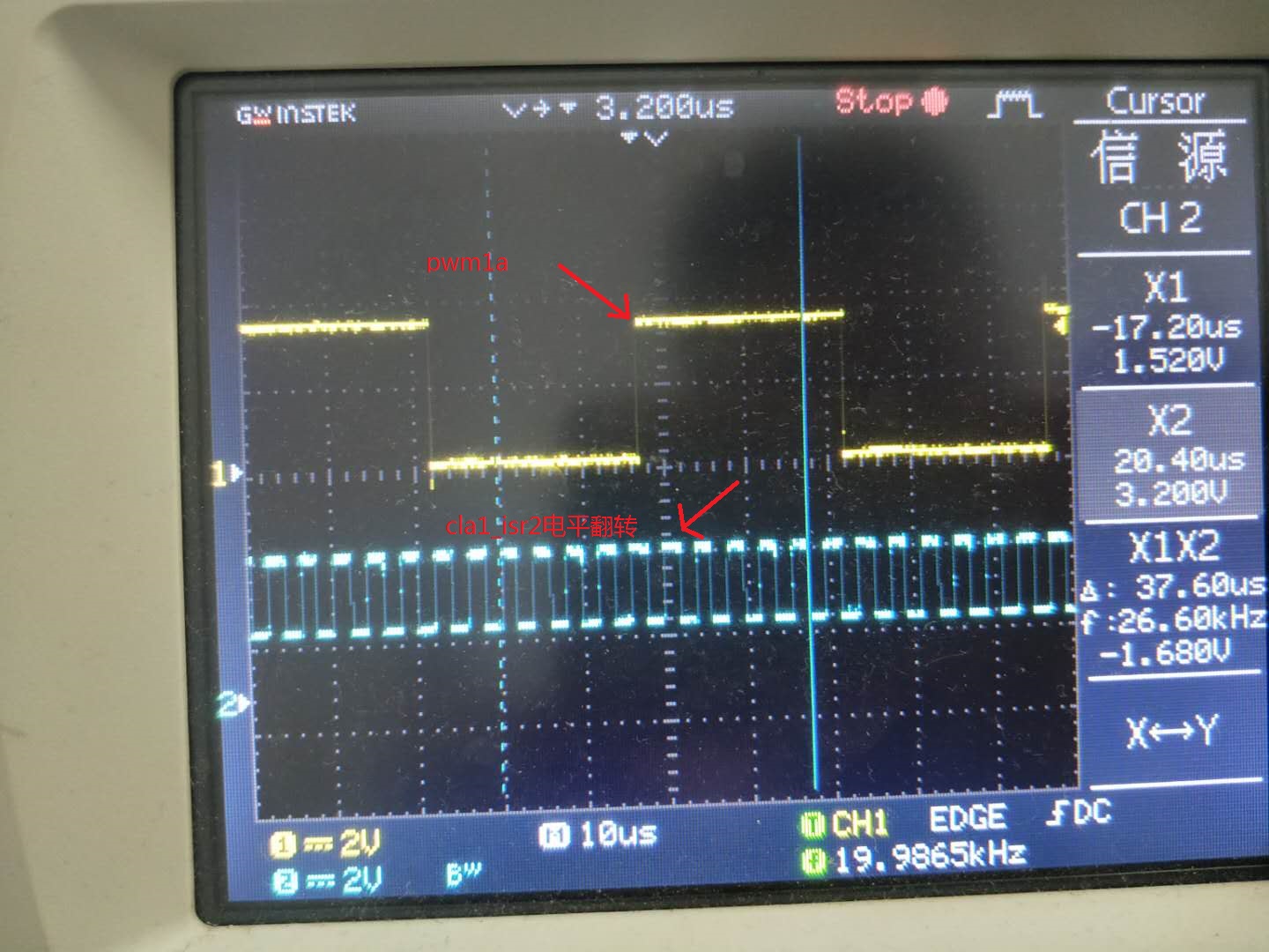

我的芯片是TMS320F28035,我测试了C2000Ware_3_02_00_00这个库里面的cla_adc这个例程,然后发现那个adc触发是pwm周期内多次触发,而不是pwm一次,adc触发cla一次。我把代码贴出来

这个代码我就是把pwm1a的信号输出,还有就是在__interrupt void cla1_isr2()这个中断里面翻转了一下IO,然后抓取了pwm的波形跟__interrupt void cla1_isr2()中断的波形,发现pwm输出是20khz,而中断的频率到了250khz,跟我的理解不一样啊,我的理解应该是pwm一个周期应该产生一次adc触发,cla收到adc触发后,在Cla1Task2这个任务里转换一次adc,然后产生__interrupt void cla1_isr2()中断告知cpu,不知道我的理解是否正确。我把波形贴出来,大神帮我看看,为什么实际产生的波形跟我的理解有误差呢?
我的问题:
1、为什么那个__interrupt void cla1_isr2()中断不是pwm1a在一个周期内只产生1次?

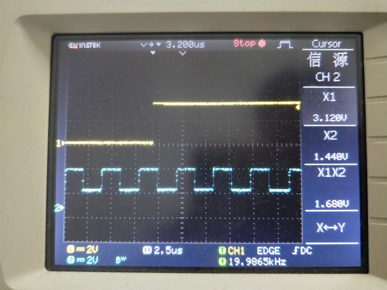

  • 而且频率的倍数也挺奇怪,你的程序中有哪些是频率相差12.5倍的吗?示波器设置正确吗?
  • 2us翻转一次,pwm是20K,那个cla中断产生的波形是250K,是相差12.5倍,这个是你们官方的程序,我只是增加了IO观测而已,来验证你们的资料说明,你们可以重现的,在程序里面我啥也没干。

  • 我昨天测试了一下,确实GPIO的频率在250KHz左右(我测到的是252KHz)。我会跟其他工程师商量一下,看是否是测试方法不对,有结果了尽快回复给你。
