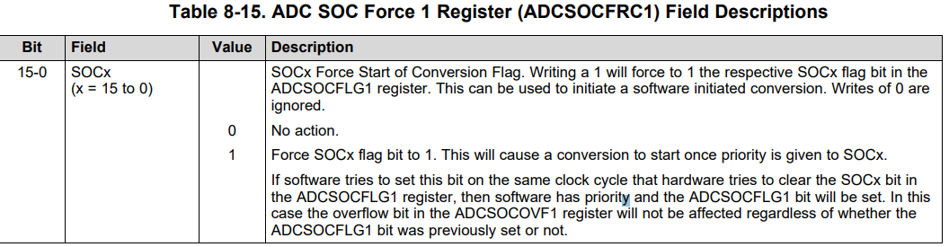

我现在想采集adc2的值,用软件触发,连续采样,我的设置如下:
AdcRegs.ADCCTL1.bit.INTPULSEPOS = 0;
AdcRegs.INTSEL1N2.bit.INT2E = 0;//关闭中断
AdcRegs.INTSEL1N2.bit.INT2CONT = 1; //连续模式
AdcRegs.INTSEL1N2.bit.INT2SEL = 0x10; //选择无效
AdcRegs.ADCSOC1CTL.bit.CHSEL = 2; //将ADCINA2映射到通道1
AdcRegs.ADCSOC1CTL.bit.TRIGSEL = 0;//软件触发
// set SOC1 S/H Window to 7 ADC Clock Cycles, (6 ACQPS plus 1)
AdcRegs.ADCSOC1CTL.bit.ACQPS = 6;
EDIS;
AdcRegs.ADCSOCFRC1.bit.SOC1=1;
然后我每次读的时候:
AdcRegs.ADCSOCFRC1.bit.SOC1=1;//软件触发
adc_tmp=AdcResult.ADCRESULT1;//读值
如果我改成这样:
//AdcRegs.ADCSOCFRC1.bit.SOC1=1;//软件触发
就读不出数来,也就是说,我把软件触发关闭,adc值就读不出来,那么这个AdcRegs.INTSEL1N2.bit.INT2CONT = 1; //连续模式有什么意义呢?如果每次我读取都需要软件触发的话,这个连续方式作用不大啊,我的理解是我把连续模式打开后,我只要软件触发一次后,我读取adc_tmp=AdcResult.ADCRESULT1;的值都会成功,因为我把连续模式打开了,如果不是这么理解的话,那么这个连续模式是怎么理解的呢?在什么情况下才有用呢?
  • 参考用户指南,该位设置后会强制给通道产生SOC信号,从而实现连续采样
  • 按照这个回答,那不就是我只要设置一次AdcRegs.ADCSOCFRC1.bit.SOC1=1;然后我每次adc_tmp=AdcResult.ADCRESULT1;读取数据,都应该有数据的,但是实际情况却是如果我只设置一次AdcRegs.ADCSOCFRC1.bit.SOC1=1;后,只能读取一次adc_tmp=AdcResult.ADCRESULT1;这个值,当我的ADC端口电压变化后,adc_tmp=AdcResult.ADCRESULT1并没有改变。这是为什么呢?

  • 其实我是不想用中断,因为中断会打断主程序,所以我才尝试用连续转换方式,我在设置里进行了这样的初始化:AdcRegs.INTSEL1N2.bit.INT2E = 0;//关闭中断
    我想问的是:dsp有那种adc开启后就自动连续转换,不需要其他触发源了的配置么?,之前在arm里面有用这种模式,看了dsp的相关资料,好像应该也支持,但是实际使用却不是这样,好像adc如果要读到他的值,必须有触发源,那么这个连续转换对于dsp来说,好像没有起到相应的作用
  • 若是不想使用中断的话,我们有一个温度传感器连续转换的例程
    也有一些比较好的分享资料,您可以参考一下(中文版便于阅读)
