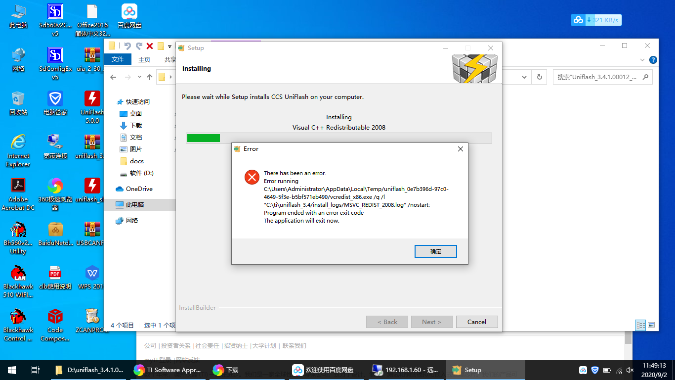

请问ti工程师uniflash_3.4.1.00012_win32能在Win10 64位系统安装吗,我安装时总是报错,
请您使用离线方式下载并安装,若还是不行的话,请您附上报告:默认路径是C:\ti\uniflash_3.4\install_logs
另外根据错误提示,看起来安装程序在安装Microsoft可再发行组件之一时遇到问题。能否请您
从您错误提示上的目录运行vcredist_x86.exe,而后重新安装一下
