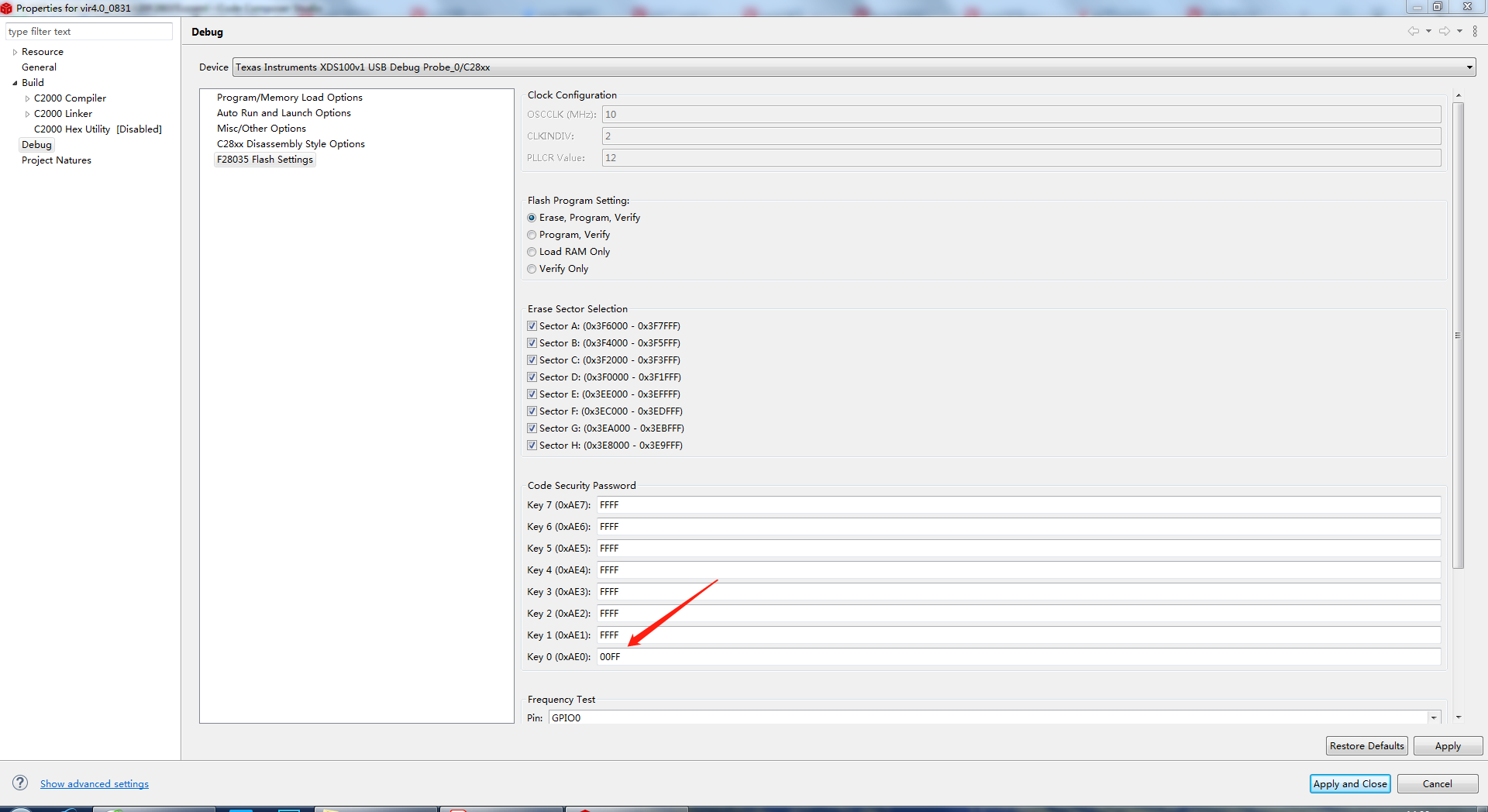

  • 有没有关于ccs10加密的说明?现在我在另外的芯片上尝试加密,密码我知道,但是还是被锁住了,下载不了程序了
    我只是改了这个地方,烧录后就再也进不去了,xds100v1测试连接是能连上的
  • 如果是意外上锁,只能更换芯片。
    如果你知道密码,那么你要先把boot模式更改为Branch to check boot mode(每个芯片的boot名称会有区别,可以找类似的),然后再在on-chip flash中输入对应的密码进行解锁。

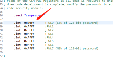

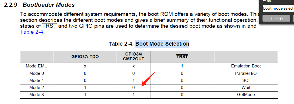

  • 我找到资料了,我把boot mode selection设置成相应的wait模式了,就是GPIO34在硬件上拉低了,在工程里面也使用了DSP2803x_CSMPasswords.asm,并且把密码改为我的设置密码了,但是为什么还是下不进去呢?

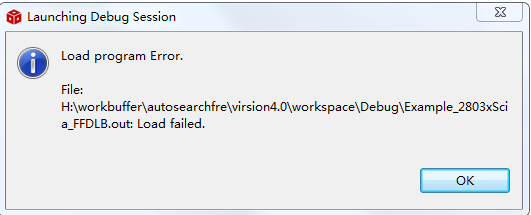

    还需要在哪里设置?我的ide版本是ccs10,提示的错误如下:
    C28xx: Flash Programmer: Device is locked or not connected. Operation cancelled.
    C28xx: File Loader: Memory write failed: Unknown error
    C28xx: GEL: File: H:\workbuffer\autosearchfre\virsion4.0\workspace\Debug\Example_2803xScia_FFDLB.out: Load failed.

    首先需要确定你的硬件boot模式是否改对了,最简单的判断方法就是CCS在debug模式下可以连接芯片了。
    如果上述的没问题,那么可以在芯片的on-chip flash中操作,输入密码解密。这个你可以看一下这个帖子中最后一个小节:
    e2echina.ti.com/.../185635
