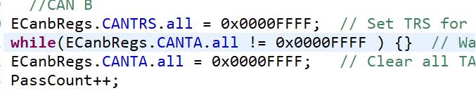

关于DSP28335的CAN通讯,想要同时开启CANA和CANB模块时,CANB模块发送数据无法成果的相关的问题。
想同时利用DSP28335的CANA和CANB同时进行通信,在自响应测试(ACK)模式下,两路CAN均可以正常进行。但是,当设置为正常通讯模式时,CANB线路的信号总是会卡在ECanbRegs.CANTA.all != 0x0000FFFF的等待循环中,CAN总线上也监测不到任何响应。应该要如何修改呢?
CANB的配置完全是按照CANA的模式修改的,仅仅把ECana改成了ECanb,邮箱的地址进行了修改,保证没有冲突。是这里使用的不当吗?
具体代码如下:在ACK模式下,均可以正常运行,但是,在正常通讯模式下,ECANb会发送失败,在循环中卡住。

    // Begin transmitting
    MessageReceivedCount=0;
    for(;;)
         //CAN A
       ECanaRegs.CANTRS.all = 0x0000FFFF;  // Set TRS for all transmit mailboxes
       while(ECanaRegs.CANTA.all != 0x0000FFFF ) {}  // Wait for all TAn bits to be set..
       ECanaRegs.CANTA.all = 0x0000FFFF;   // Clear all TAn
       MessageReceivedCount++;
         //CAN B
       ECanbRegs.CANTRS.all = 0x0000FFFF;  // Set TRS for all transmit mailboxes
       while(ECanbRegs.CANTA.all != 0x0000FFFF ) {}  // Wait for all TAn bits to be set..
       ECanbRegs.CANTA.all = 0x0000FFFF;   // Clear all TAn
