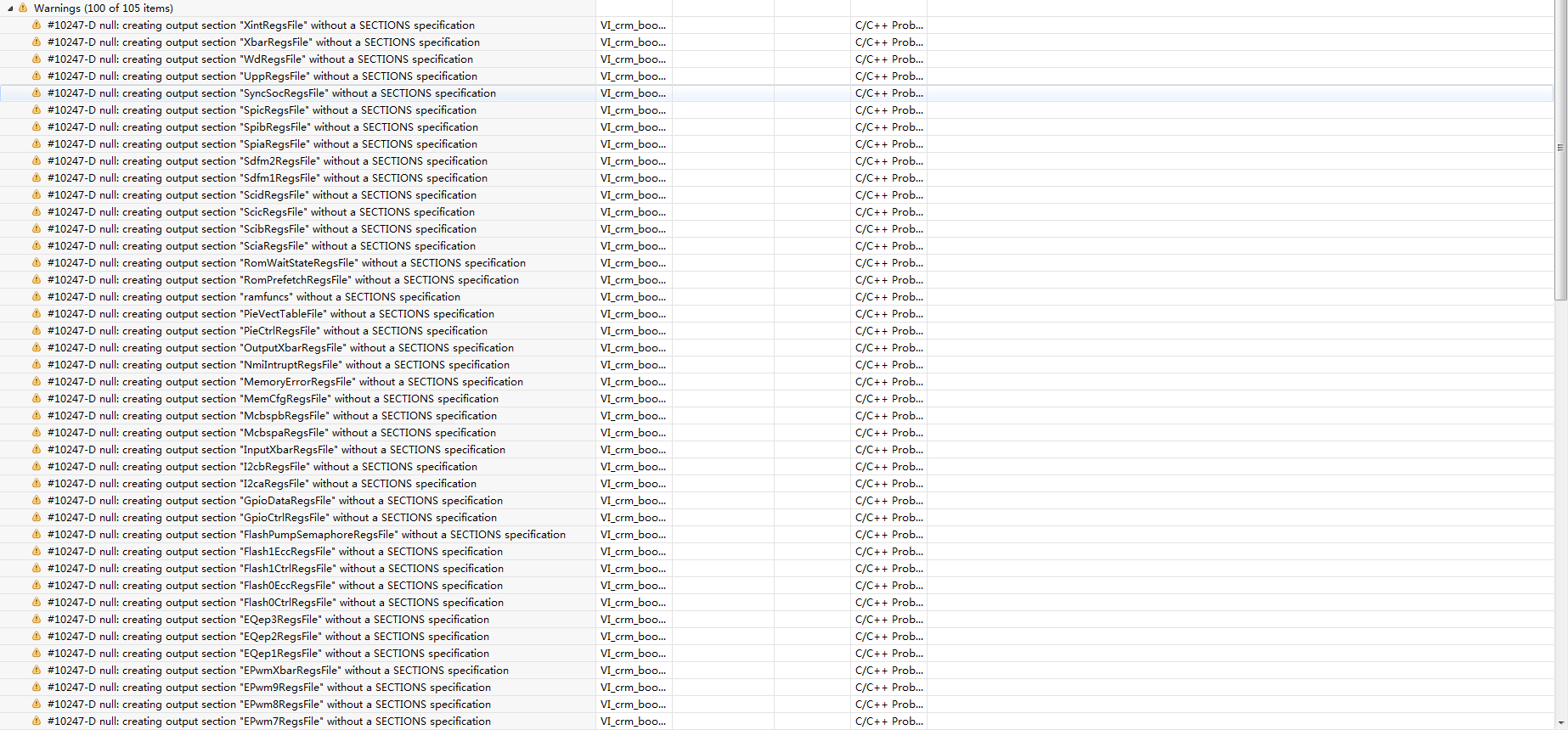

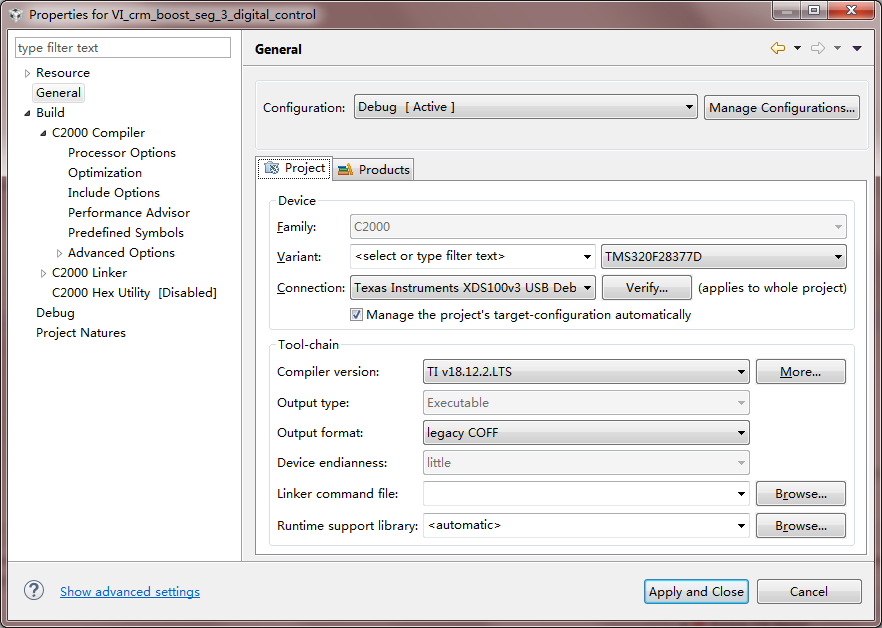

  • 请问您编译的是TI例程?您是直接使用了asm2000.exe?
  • 我不太清楚,但是我程序没改动之前都能跑得,我用的C2000
  • 若是可以的话,请您私信一下您的工程,我来测试一下
    另外您改动的是什么?

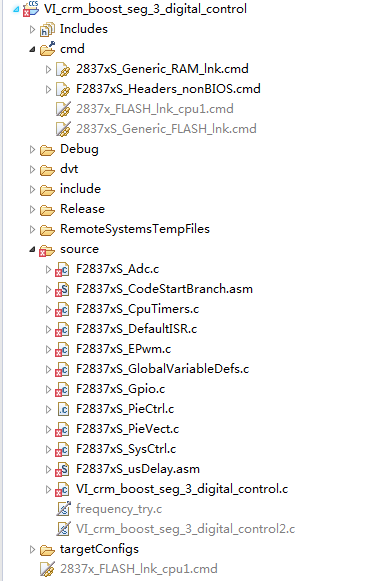

  • 我就把我自己写的备用的.c文件删了,然后就出现这个asm2000的问题,然后再另一个工程(本来能运行)把下面这个cmd文件exclude from programe,然后编译也是上面的问题,但是我把它取消exclude后就不能运行了,也是asm2000的问题,之后再第三个本来能编译的工程把主程序复制过去,跑得也是这个问题,我再恢复原程序,结果编译也这样了。。。
  • 我这边编译了一下,没有错误,只是一些警告
    使用的是CCS10以及2837xS_Generic_RAM_lnk.cmd
  • 那是否是设置上哪里出了问题
  • 我的配置是您的一样的。
  • 那我卸载ccs,重新安装吗?
  • 您可以尝试在CCS内删除该工程,而后重新导入试试。
    若还是不行的话,可以重新安装ccs
